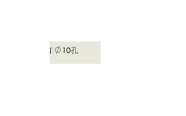

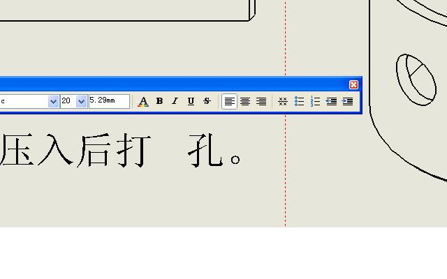

请教个问题。在文字注释里面怎么直径符号。如图:
' S; x3 t# g/ n% ^2 ~6 B' R5 r' b谢谢大家。

不是在标注里面改,是写技术要求的时候要用的。

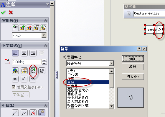

发表于 2009-6-6 09:33:48 | 显示全部楼层 来自: 中国北京
见附件图。工程图里面的这个注解随意加符号的

发表于 2009-6-6 10:05:21 | 显示全部楼层 来自: 中国北京
5楼正解
发表于 2009-6-6 10:07:18 | 显示全部楼层 来自: 中国山东威海
我一般都是<MOD-DIAM>.没问题
 楼主| 发表于 2009-6-6 10:07:24 | 显示全部楼层 来自: 中国北京
感谢楼上的朋友,问题解决
