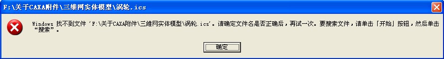

每次打开一个已经做好的实体文件时总会出现这个框框 “0.jpg”   请问这是为什么?

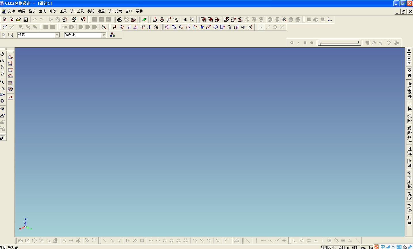

还有就是每次开机后直接点击打开一个文件就会使界面变成第一次的样子,那个工具条不能锁定吗?- g  g' ~  e3 g* g' [% S
" y' Y5 k6 t& b9 s* j' F
每次都要重新托拽一次   太麻烦了。

发表于 2009-6-7 19:37:31 | 显示全部楼层 来自: 中国浙江宁波
07是有这个毛病,工具条错乱的问题在08版已经解决了。

发表于 2009-6-24 12:38:40 | 显示全部楼层 来自: 中国浙江杭州
你打开你电脑的所有隐藏文件属性,在我的文档下面搜索一个.tbc的文件,是一个配置文件,如果界面乱了或者出错,把他删除了就可以了,这个文件软件启动会自动重新生成的
