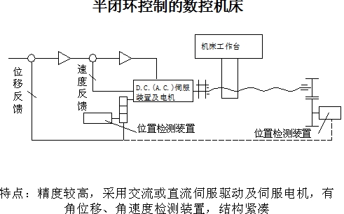

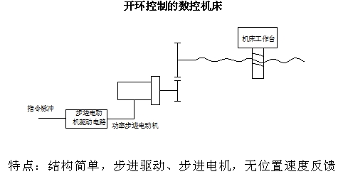

步进电机是开环控制,即控制系统只给出电机转动的脉冲数,没有控制信号的反馈,至于电机转过的角度准确不准确控制系统也就不管了;伺服电机是闭环控制,控制系统除给出电机转动的脉冲数外,还通过电机内的编码器等元件对电机转过的角度信息进行反馈,控制系统根据反馈信息进行比对后作出修正指令,角度转过头了,把它拉回来,角度没到设定的位置让它继续转,通过N次的修正,电机转过的角度很准确。

海棠兄讲的很形象
% r: ?. k! G7 z一般是根据设备要求的精度及开发费用来进行选择,步进电机相对便宜,但伺服电机精度高。. O# m- a' ]/ T7 T
