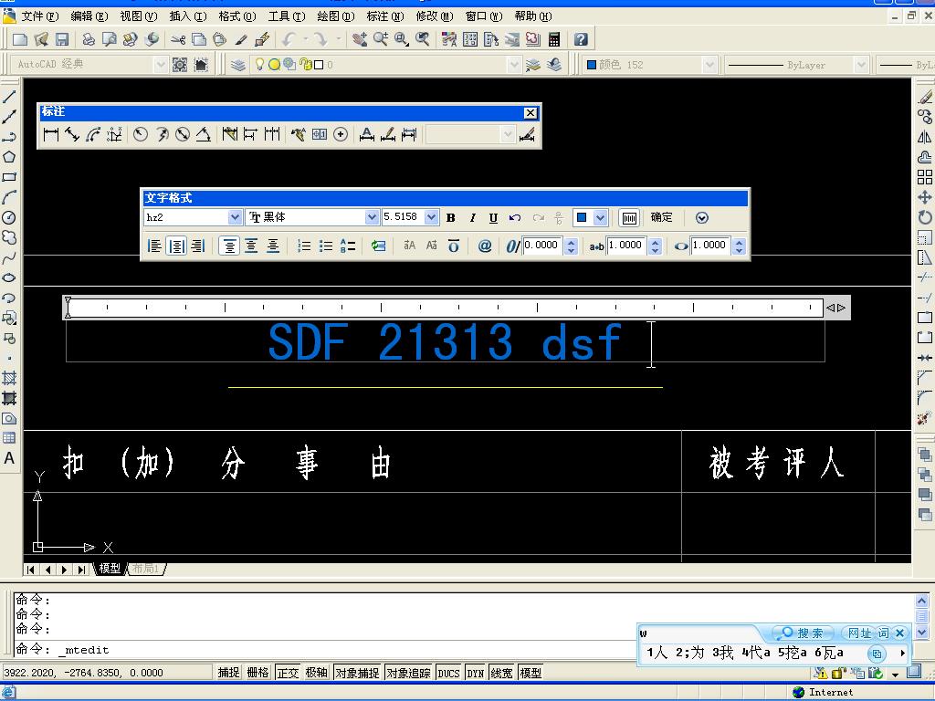

不知怎么了,CAD可以输入字母、数字,但输入不了汉字,不知怎么回事。

你选的什么字体,抓个图看一下,如果字体本身不支持中文,是输不了的
 楼主| 发表于 2009-6-6 10:42:30 | 显示全部楼层 来自: 中国广东东莞
见图
就是文字输入不了,怪事。
发表于 2009-6-6 10:55:22 | 显示全部楼层 来自: 中国江苏常州
你用的是万能五笔,在输入法的“兼容设置”中选“特殊上屏方式(处理乱码专用)”就行了。

 楼主| 发表于 2009-6-6 11:00:00 | 显示全部楼层 来自: 中国广东东莞
原帖由 marxbat 于 2009-6-6 10:55 发表 http://www.3dportal.cn/discuz/images/common/back.gif6 I" H5 y6 N: N$ o8 l: e

我说怎么原来没事现在不行了呢,还以为是中毒了 4 J- |+ Z; F8 C& S- ^
没想到是输入法的原因,谢谢你。
发表于 2009-6-6 11:00:37 | 显示全部楼层 来自: 中国上海
在格式菜单-文字样式中首先选择你需要使用的字体或者字符集
