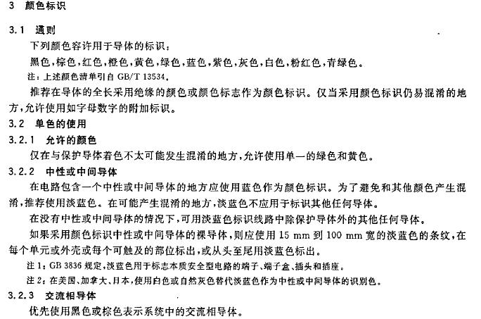

发表于 2009-6-7 13:34:28 | 显示全部楼层 来自: 中国上海
找到一个标准,而且是强制性标准,里面有颜色规定:
" P2 {# W  o3 XGB 7947-2006 人机界面标志标识的基本和安全规则 导体的颜色或数字标识0 |! y0 g- D6 M' H
http://www.3dportal.cn/discuz/viewthread.php?tid=295001&highlight=7947
# S# J6 F0 \8 Y+ c% G
* t6 Y/ N& b- f& `4 I顺便问问对电气熟悉的朋友,是不是在实际中是按照这个标准的?
