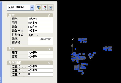

今天想去找点东西,发现一份CAD图纸里面内容全显示不出来,一看大小有576k大小,在用Ctrl+A选择,可以看到一点点的有东西选上的,就是显示不出什么内容,这是怎么回事,应该怎么解决?先谢谢了。

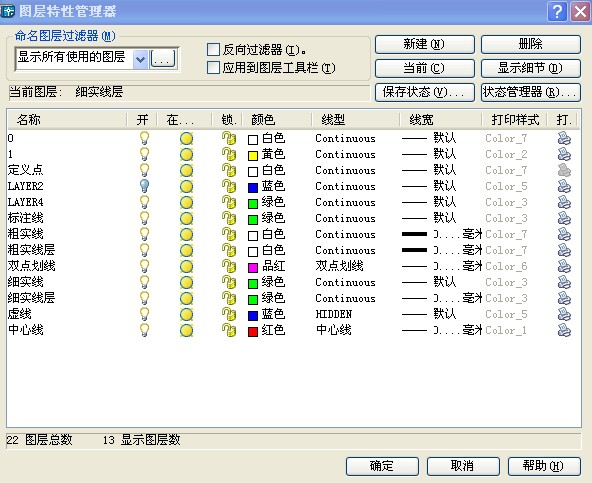

发表于 2009-6-6 13:02:20 | 显示全部楼层 来自: 中国浙江温州
楼主把小点放大看看是什么东西?另外有没有关闭某些层?
发表于 2009-6-6 13:06:04 | 显示全部楼层 来自: 中国上海
这类问题,上传图形文件后,最好解决了,没图形文件只能是猜谜语~~~

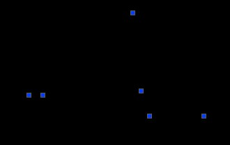

 楼主| 发表于 2009-6-6 13:22:36 | 显示全部楼层 来自: 中国浙江金华
放大也没有,图层正常# N8 g- z. G4 g/ z
/ ]  W0 ]0 o) z5 y1 z0 o 22.jpg 3.jpg
发表于 2009-6-6 13:28:22 | 显示全部楼层 来自: 中国浙江台州
首先可以先全选,然后颜色改成白色,因为你的背景是黑色的!然后把LAYER2图层打开!估计这样就可以显示了!

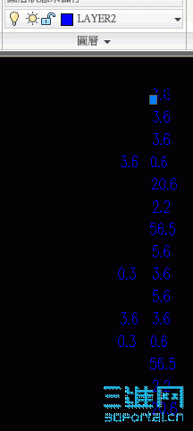

发表于 2009-6-8 11:36:35 | 显示全部楼层 来自: 中国台湾
我找到的是如圖,左上與右下都有重覆相同的資料距離很遠,故視窗顯示全部的話,資料其實是很小的。: Y( k; p  r3 b! N- N7 v1 O
圖層是layer2。

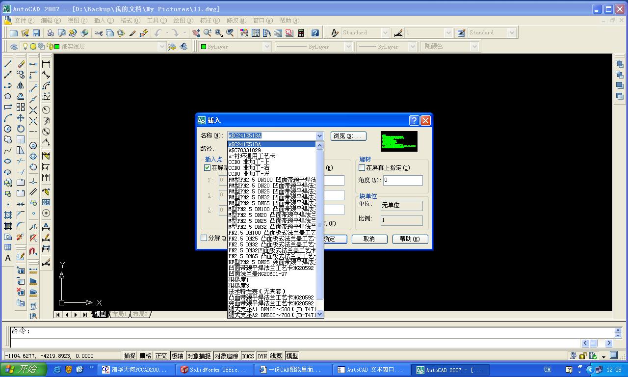

发表于 2009-6-8 11:46:59 | 显示全部楼层 来自: 中国湖北武汉
如果有块也会占有一席之地,把块打开看一下。

发表于 2009-6-8 12:18:07 | 显示全部楼层 来自: 中国上海
打开楼主的图后,看到里面有N多的块,这是把图形做成块后(或做块的过程中)把图形删了,楼主可把块一个个重新插入,再编辑成你要的图形。

 楼主| 发表于 2009-6-8 12:59:49 | 显示全部楼层 来自: 中国浙江金华
谢谢七心海棠,这份图纸不是我做的,所以我不知道当时怎么做的,你的办法可行,不过可能跟重新画时间差不多,大部分的标准零件图我们有资料库可以调用,主要是一些设计参数的问题,有的只在部件图中有而蓝图上没有体现出来的那些。5 t- {, [; `3 D, S$ e/ O$ H. Z
