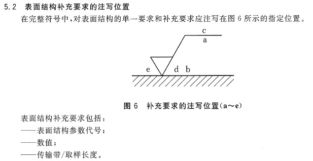

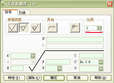

发表于 2009-6-6 22:48:50 | 显示全部楼层 来自: 中国江苏无锡
原帖由 pcyong 于 2009-6-6 15:27 发表 http://www.3dportal.cn/discuz/images/common/back.gif$ k* ^3 O1 l$ c- _# Q$ |7 u* k
加载这个贼人工具箱吧,,
! s$ v5 |$ B- g: j- X/ A, J' r根据最新的标准GB/T131-2006粗糙度已不是这样标注的了 ; q6 H0 a  H0 j2 t& l1 f3 L
粗糙度.jpg 7 O; ], B& b0 j& ~+ p9 |; {
如果楼主装了MDT2007,那么在MDT2007中是可以直接标注粗糙度的1 s5 A( A) v2 ~5 ]9 J* g
wsj249201 + 3 技术讨论

发表于 2009-6-7 07:15:16 | 显示全部楼层 来自: 中国浙江温州
[quote]原帖由 rongjian 于 2009-6-6 22:48 发表 http://www.3dportal.cn/discuz/images/common/back.gif9 n, q/ r' @8 K# B! Y
& V$ Q% l6 r( `5 M# J8 H  W# G
2 V- Q* k) N6 a2 X1328518! L; }2 Y' B9 \6 F# d1 `  o" ~
9 `/ f! R( m. |. t1328519 / i* ]: P$ [/ Z9 p
6 k% f/ d; u% f; _* E9 a但是新的标准,好象推行的并不深入,各工厂仍沿用原来的标注方法
