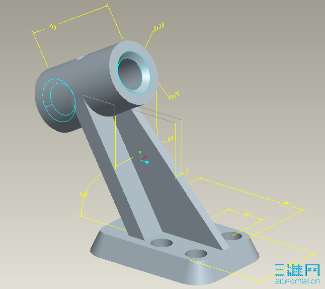

[已解决] 请问:如何在WF4.0版本进行三维标注?
发表于 2009-6-6 15:05:57 | 显示全部楼层 |阅读模式 来自: 中国山东济宁
PROE3.0 和2.0的 编辑——设置  菜单都有尺寸标注选项" `8 L/ p+ e  O, F' G  N
而PROE4.0  没有3 D) \9 Q2 Z0 f; W3 s2 s
在插入-注释-标注的菜单命令中3 R! d8 S6 G  s
操作也和3.0的不同3 \  e0 p6 B. N4 a  V1 e' o7 ~3 d
始终弄不出来/ W+ N- I5 t( O" Q7 s, \
请高手指教
7 S; y' K# X# c: h6 o3 n如下图这样的样子
; d, N4 a; a( v- T6 Y7 D6 U4 a7 I) i3 d$ G2 M8 Q3 f6 r" }/ q

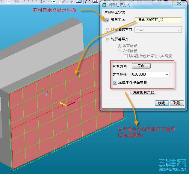

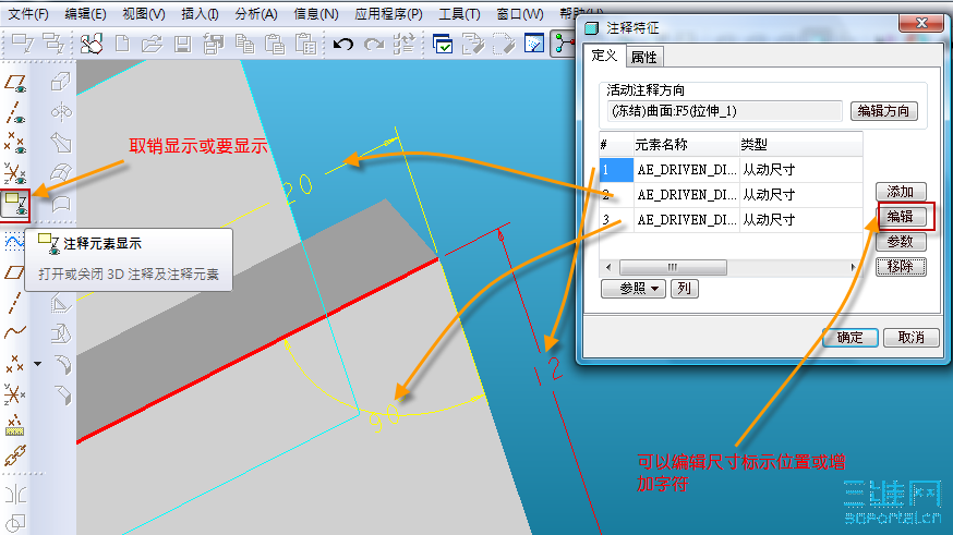

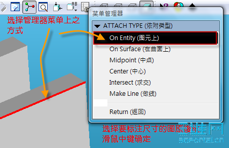

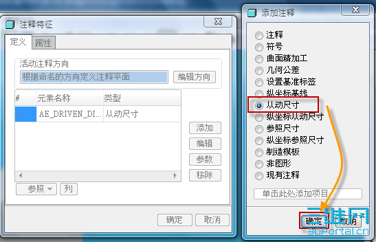

发表于 2009-6-6 15:15:36 | 显示全部楼层 来自: 中国台湾
如圖操作即可
  V& \2 U- h% w/ U3 [
' a9 X, k7 \2 t[ 本帖最后由 kevin_pcac 于 2009-6-6 15:23 编辑 ]
