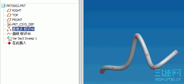

[已解决] 用扫描 画无缝钢管 ,不在同一平面上怎么绘制扫描曲线呢
发表于 2009-6-6 18:28:37 | 显示全部楼层 |阅读模式 来自: 中国湖南长沙
如题 大家帮帮忙啊 急

 楼主| 发表于 2009-6-6 21:02:25 | 显示全部楼层 来自: 中国湖南长沙
就是我要划单臂架门座式起重机的臂架 但是他的臂架上的无缝钢管不在同一平面上哦 不能用一次扫描完成
发表于 2009-6-7 11:35:59 | 显示全部楼层 来自: 中国广东广州
兄弟,你用二次投影即可,3D线:你从两个方向看,分别把两个方向的线画出来,然后用投影命令!!!; P5 y  P( N: b! I8 q9 n- F( F
是否明白其意思???

发表于 2009-6-7 15:27:53 | 显示全部楼层 来自: 中国江苏南通
先生成空间点,再VVS
prt0002.prt.rar
298.21 KB, 下载次数: 28

 楼主| 发表于 2009-6-13 15:30:03 | 显示全部楼层 来自: 中国湖南长沙
回复 8# sh_mrhg 的帖子
这个可以划精确的不啊?
 楼主| 发表于 2009-6-13 15:31:04 | 显示全部楼层 来自: 中国湖南长沙
不是很明白   我用草绘先画曲线 做出来了
发表于 2009-6-13 17:45:00 | 显示全部楼层 来自: 中国江苏扬州
投影
绘制出空间管道轴线在两个基准面上的投影取消(可以修改尺寸的),选取两个取消用相交就能够获得空间的曲线
