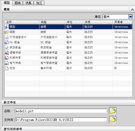

发表于 2009-6-6 18:33:03 | 显示全部楼层 |阅读模式 来自: 中国浙江温州
指点次啊 在那里设计    现在这个文件夹路径是我UG安装的文件夹  我改到了别的文件夹里了 可如果在新建模又是这样了

发表于 2009-6-6 20:00:16 | 显示全部楼层 来自: 中国山西阳泉
文件——实用工具——用户默认设置,在基本环境中,选“常规”——“目录”。

发表于 2009-6-6 20:01:09 | 显示全部楼层 来自: 中国山东济南
改变你的工作路径为你想存取的文件夹,具体操作是:右键点击桌面快捷图标(没有的话建一个),点属性,出现属性对话框,第二项“快捷方式”,起始位置框内填写你的路径(注意用英文),OK

发表于 2009-6-6 20:15:10 | 显示全部楼层 来自: 中国广东汕头

 楼主| 发表于 2009-6-6 20:59:39 | 显示全部楼层 来自: 中国浙江温州
谢谢 我去试一下 :lol: :lol:
 楼主| 发表于 2009-6-6 21:04:36 | 显示全部楼层 来自: 中国浙江温州
谢谢 成功 拉
发表于 2009-6-6 21:05:23 | 显示全部楼层 来自: 中国四川成都
把快捷方式的路径改过来
发表于 2009-6-6 21:07:48 | 显示全部楼层 来自: 中国湖南长沙
一般来说,每开一个新的项目,都会新开一个目录存储相关的文件,UG的默认目录就是上次工作时的目录,我觉得这个功能更好用
