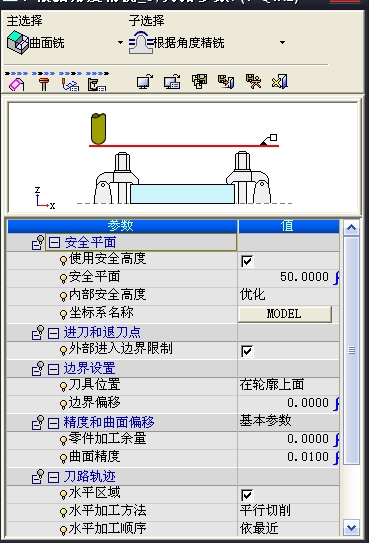

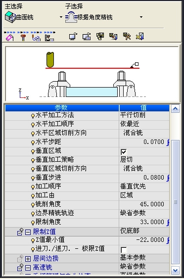

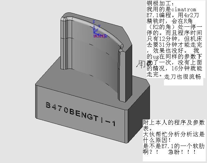

不知道为什么用cimatrom E7.1编出的程序,其在%100进给速度下加工的时间总是比理论时间长。(1.5~2倍,大刀的情况要好点)而且铣较小R角时,总是会出现停顿的情况(在R角处F值突然为0),整个刀路走起来特别不流畅,严重影响心情啊。 # K1 Y7 D! w: _" C7 F3 S' i2 a$ l
) Q1 y( H- _; ?& o: K) V- R* P     附上我的参数图,请大家帮忙分析一下原因。(机床没有问题,我用UG试过,在相同参数下,刀路非常流畅,而且加工时间也比较接近理论时间。)7 a. U, _1 Q: j  `1 C* c
4 w6 e# y. \4 G  o

机床参数没设置好吧,拐角出不可能会出现一停顿的现象的
 楼主| 发表于 2009-6-11 12:06:19 | 显示全部楼层 来自: 中国浙江温州
那有没有具体的调制参数啊?
& |- W. m; Y( ocimatrom 13、IT版本及UG编的程序没有问题的
