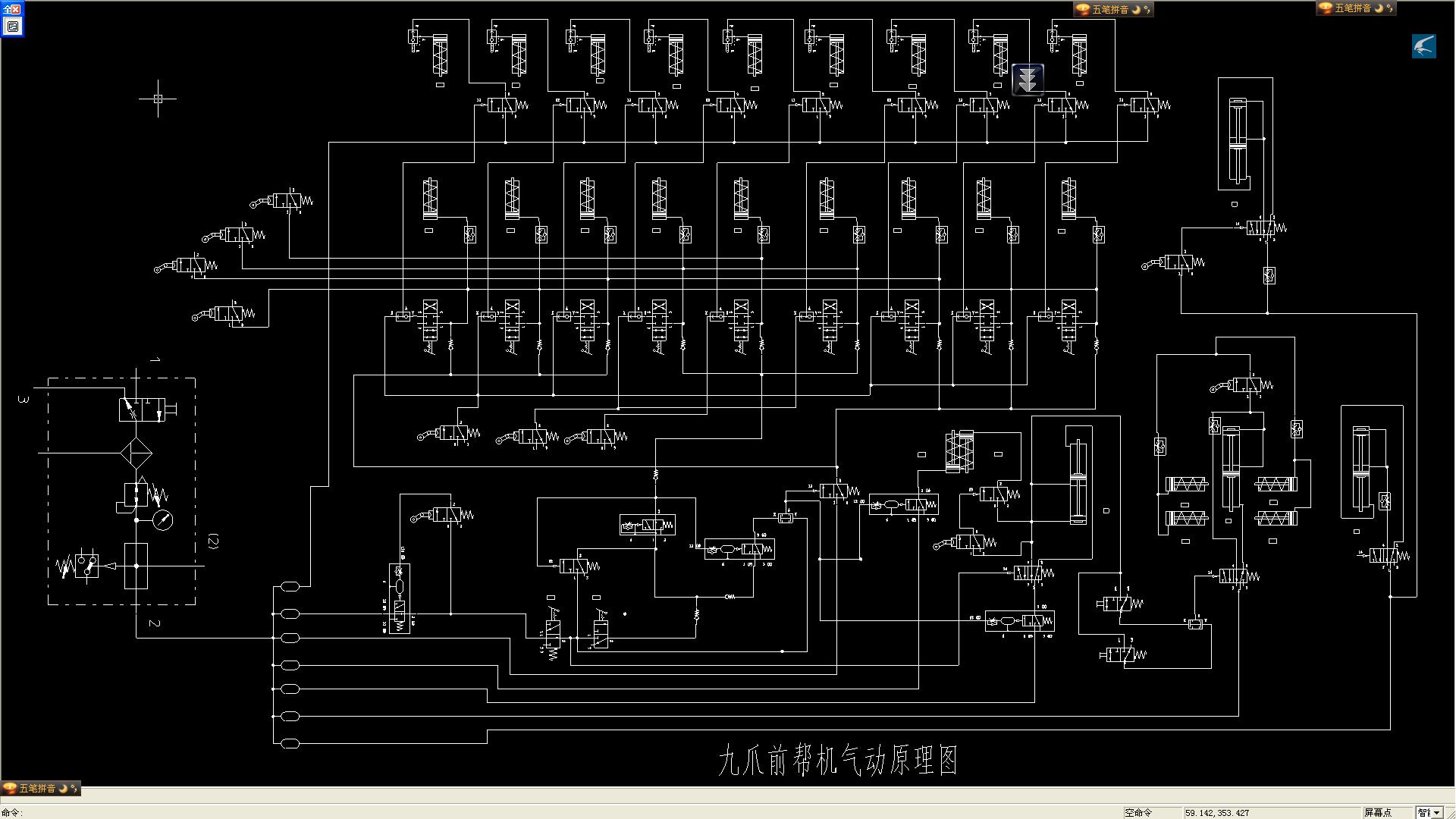

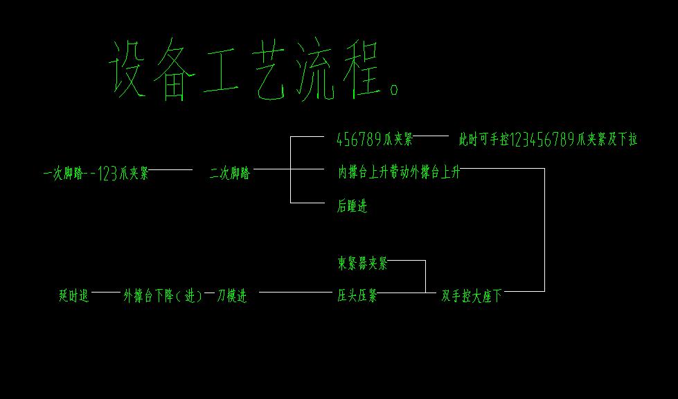

[原创] 前帮机气动系统图
发表于 2009-6-7 00:04:56 | 显示全部楼层 |阅读模式 来自: 中国辽宁沈阳
图刚完成,希望大家能对气动有新的认识,谢谢您的关注。6 L: o: [! x0 s& \/ L# u; e
有错改之,多提意见.
, Z- P- Z# y- e; @6 V7 S( x2 h$ s, m8 C6 P+ r3 H
[/attachimg] 未命名.JPG * Q' f/ B1 m9 V. i  C
+ h: T6 ~% P+ P9 p/ s# X

发表于 2009-6-7 02:31:40 | 显示全部楼层 来自: 中国北京
好复杂,成本不小
 楼主| 发表于 2009-6-7 08:35:25 | 显示全部楼层 来自: 中国辽宁沈阳
当时,小金井三年前报价是三十万
发表于 2009-6-7 08:42:10 | 显示全部楼层 来自: 中国浙江宁波
你的这些气阀,气缸符号是标准的还是自己画的?
发表于 2009-6-7 08:44:25 | 显示全部楼层 来自: 中国浙江宁波
好像行程阀用得太多啦,不允许用电控吗?布管太麻烦啦。太多啦
发表于 2009-6-7 08:48:23 | 显示全部楼层 来自: 中国北京
原帖由 zhangbo2140 于 2009-6-7 08:35 发表 http://www.3dportal.cn/discuz/images/common/back.gif4 M, K$ W4 e+ x. d4 ?
当时,小金井三年前报价是三十万
  b! G( Y  [+ v- s2 J8 P/ U" R
+ C6 l6 o& ^6 c小金井太黑了。。。。这些东西用FESTO的产品也到不了10万。。。
3 n. v- C% s- C# m! e, Z% w
" z( b6 a* T" i* w: u妈的小日本
 楼主| 发表于 2009-6-7 08:59:05 | 显示全部楼层 来自: 中国辽宁沈阳
哈哈,楼上说的都对,我一个一个来吧) T% I" o# Y# E0 C7 a
4楼:这是FESTO的标准阀,现在它的阀已写入液压气动手册了& Q8 \! Q" \( ^2 ?
5楼:行程阀原来有阀位,原来的设备就是用气控的,走线也不少,再有这是改造设备,没有放电气的地方。: g, C3 ~& e. @* G- p" h2 i5 P
6楼:不是小金井黑,是日本人黑。1 z9 C# m/ @, D) i. o! H
0 _& ^- Q" ]3 O6 i5 W
谢谢关注
 楼主| 发表于 2009-6-7 09:03:04 | 显示全部楼层 来自: 中国辽宁沈阳
原帖由 zamcompy 于 2009-6-7 08:44 发表 http://www.3dportal.cn/discuz/images/common/back.gif' s! r7 f' I7 a7 t1 N8 h- Q7 x
* |: a! H, ]5 Z+ Z6 }1 Z0 G  b% w1 c
- H3 j, B$ d+ v; a" u1 V
, m+ B8 x4 r# u4 {* L- ]  H
再回一下
4 y2 ?5 B- R+ \* b这是一套制鞋生产线上的设备,这种生产线一般全是发热设备用电量大,这个生产线是意大利上个世纪五十年代的产品,总的设计回路是能不用电就不用电。
发表于 2009-6-7 09:21:54 | 显示全部楼层 来自: 中国北京
我在一制鞋客户那里看过类似的设备,在一个大圆周上有48个工位(数量具体记不太清楚了),气路是纯气控,每个工位一套气路系统,欧洲产,说实话整个设备没什么高深的地方,国内也能做,但就是做出来的东西一定用不住
 楼主| 发表于 2009-6-7 09:31:36 | 显示全部楼层 来自: 中国辽宁沈阳
看来9楼真是同道中人,您说的设备应是48工位铸底机,国内能做,质量还成吧,主要是一分钱一分货,钱花到了,档次也高了。
