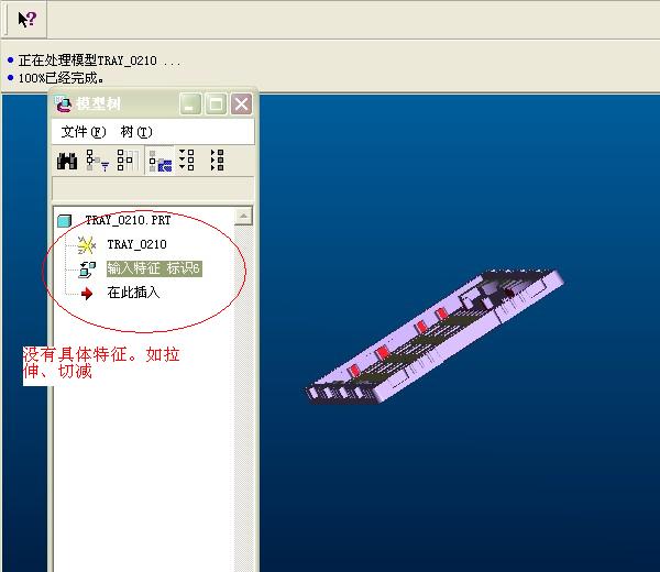

野火版的零件在proe2001中打不开请高手支招.2 J" d8 G/ r2 E7 }% c9 Y
这边还有个问题就是为什么有些零件可以看到,就是选择的时候零件是一个整体,看不到具体特征创建步骤.没有具体的特征,比如拉伸、旋转等等,就是一个特征;而操作区内的零件确是由许多特征构成的。这个时候, 我右键单击模型树中的特征,选择REDEFINE没有反应啊!?2 q% v) c  f4 t7 h& F5 [" Z
操作区中的零件被整体选中,这样我不知道该如何继续操作拉。请问您是怎么处理这种情况才能看到特征创建步骤的?望高手解答!在这谢谢了

发表于 2009-6-7 10:01:41 | 显示全部楼层 来自: 中国辽宁大连
一般的低版本都打不开高版本的PRT格式,只能打开IGS,STEP 等格式.
6 ^; X% L' m* k8 N2 M也就没有了特征.

发表于 2009-6-7 10:40:41 | 显示全部楼层 来自: 中国陕西西安
8 n3 M) G/ u) O. X& a9 [+ P有可能是另存为IGES等其他中间格式了,所以无法看到具体的特征,如果还是prt格式那么考虑是否隐含特征了!

发表于 2009-6-7 15:34:08 | 显示全部楼层 来自: 中国山东青岛
PROE没有办法,不象CAD那样可以高版本的存为低版本。
