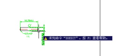

未命名.jpg 有谁知道快捷键(ed)命令提示,这个错误是什么原因吗?

: \/ V6 M) \9 y# V$ n) `. {0 ]4 M我装了07版本的,08版本的。都有这个问题,后来我把系统也重新装了,还是这样,我都蒙了啊!!!
; r4 i; W5 T9 V  W  ~
0 F2 C5 _7 n: C1 E& P' t; c( N2 R
谢谢大家啊,给点意见啊!!

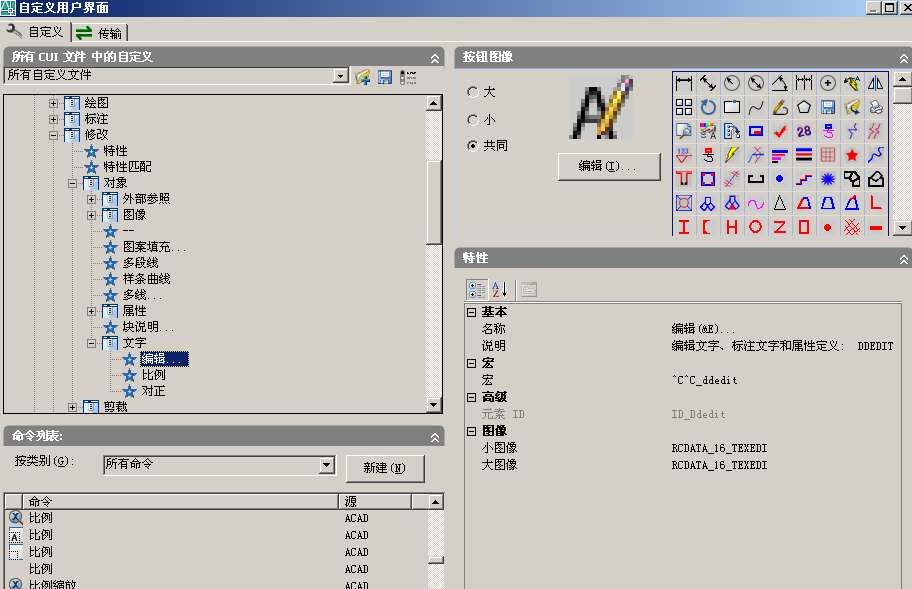

看看这里是否正确:
+ Q7 M. Q  G: q: ~ 000.JPG

你选择修改图标能不能用呢?

命令无效与命令别名无关。如果没有用ED这个简名代表ddedit,出现的问题是“未知命令ED”,而不是ddedit
, i) Z- X2 u; _, L何况,ED为ddedit的默认简别名。
8 x( S9 T* r. U
( u; L( E. I. K. `6 R你这样试试看:1 k1 a6 {# E) U! w; h
命令行中输入:redefine' a/ [9 g0 l- i$ T$ d7 ~
“输入命令名”:ddedit
! Y8 n7 p' ]. A$ T& P回车。

6 [0 v) g, M. [$ T 兄弟 ,你的 方法有效果!~~我 试了,但是每次打开一个图纸的时候,必须输入一次命令啊 !!!(有没有什么解决方法的)谢谢了
