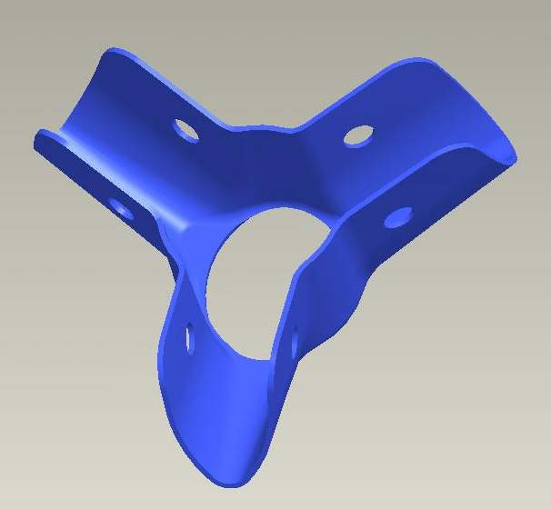

请教各位钣金高手, 帮我看看这个钣金件怎么展开,谢谢啦!!!!!
* O4 ?1 ]4 O0 K* e/ J已上传模型及STP格式。。。。。
( [  b2 X9 ~' w6 l/ G# K* ?, g# `  @ 1.JPG 9 \( p+ n1 C- }7 R7 g4 c8 R

我也不清楚,我认为PROE含有拉延的工序展开就没有指导意义,不能很好地考虑材料流动,料厚减少的情况。。。。
发表于 2009-6-7 17:34:05 | 显示全部楼层 来自: 中国上海
楼主的东西应该是冲压件,钣金是无法展开的~~~

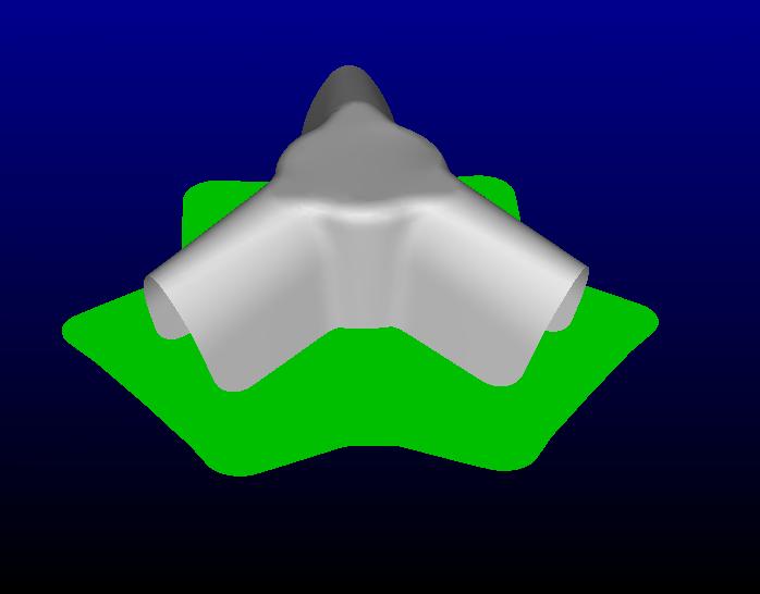

在PROE中,一般都是根据钣金成型的特点展开的.带有放样的弯曲,(这里的弯曲是可以通过模具弯曲得到的,而非理论的,是可以做展开的.但是是通过曲面构面做的.就有点为难了.
2 U8 W% D9 l7 ], ^# _楼主的零件应该是拉深出来的.不断的调节平料的形状从而得到的.可以用拉深展开的软件做一下.例如FASTFORM ,DEFORM 等等。

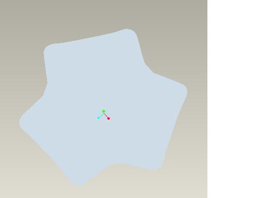

我给你展开了,供你参考 PROE2.0 PART
123.rar
123.34 KB, 下载次数: 71
参与人数 1三维币 +6 收起 理由
wz_111 + 6 应助
 楼主| 发表于 2009-6-10 08:49:28 | 显示全部楼层 来自: 中国广东深圳
谢谢大佬!!!
* I3 ]' h9 |/ U+ }6 f' C但是不明白怎么展的,能说明下吗。。。。。

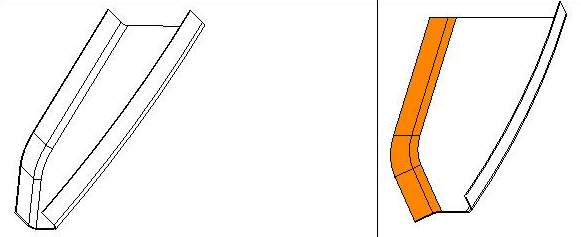

个人认为钣金件的折弯和展开是两个可逆的过程
) d3 d1 ?0 q/ s冲压件则不然,有的冲压件通过开裂缝等手法可以展开,但折回去之后已经不是原来的冲压件(已经有裂缝)
" N# h7 n2 h' t' B从生产角度讲,冲压件展开后的展开图对指导生产也没有什么意义
