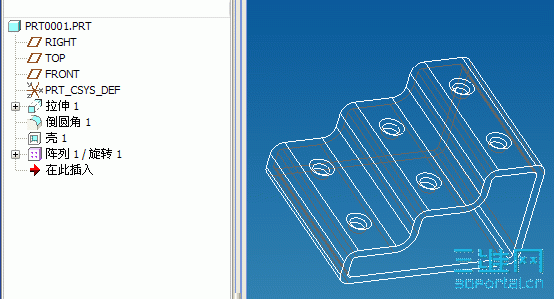

不知有没有一个方向在同一平面阵列,另一个方向是阶梯的阵列的教程,如下图的螺钉装配阵列。. c* W6 p7 G3 Q$ O  s4 I

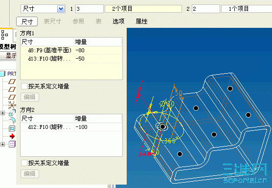

添加一个阶梯方向的尺寸就可以了

明白了,多谢!
