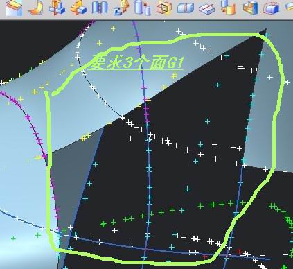

为什么我网格的时候老是出问题

发表于 2009-6-7 15:22:56 | 显示全部楼层 来自: 中国山东济南
我下了你的图,看了看发现你以前的面有问题,他们的边缘线都没有G1连续,网格更不可能G1连续;逆向是一个又累又苦的活,基础面做不好,弄不好得从头再来,否则得不到满意的数模,所以从一开始要有个好的规划,再加上认真对待每一个面,才能做好。
 楼主| 发表于 2009-6-7 16:42:18 | 显示全部楼层 来自: 中国浙江温州
谢谢  不知道是我那个面没有做切好  这个 我第一次做是是没有这么规划 想到那里就做到那里  希望指点下
发表于 2009-6-7 16:59:06 | 显示全部楼层 来自: 中国山东济南
第一次做成这样很不错的。最简单的办法可以用曲线链接命令将曲面边缘连一下,如果出现尖点(即G0)说明曲面链接也有问题,当然专业点的话,还是用面分析。
发表于 2009-6-8 18:42:44 | 显示全部楼层 来自: 中国浙江台州
看了你做的面··感觉真的做的不行···不一定非要1张面把点铺完···首先做的时候··脑袋里要有个思路,怎么样做···然后再去做···不要拿着东西就做···你倒角差那么多···该倒角的地方却接,接是肯定不如直接倒的面好看···,你尾部干嘛留着,你不先做,那个肯定不是接的,是用面倒出的··
 楼主| 发表于 2009-6-8 22:38:25 | 显示全部楼层 来自: 中国浙江温州
我也知道我做的不好 第一次做这样的 不规则的东西
