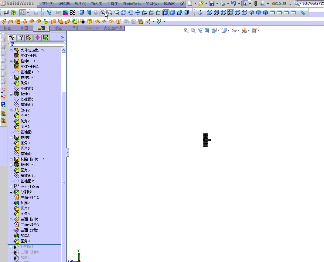

如下面的,加了一个圆角特征后,点全屏显示,竟然变得很小,不知什么原因?

发表于 2009-6-7 16:46:29 | 显示全部楼层 来自: 中国上海
请检查是否楼主还显示了隐藏的参考面或者坐标点
8 V0 B5 Q$ P  e: F3 r
- Q. u$ N/ h% B3 b所以全部显示的时候因为远处尚有未被隐藏的点线面而导致将实体缩小了
发表于 2009-6-7 18:40:39 | 显示全部楼层 来自: 中国陕西西安
可能图里边多了点东西吧
发表于 2009-6-8 08:34:08 | 显示全部楼层 来自: 中国山东日照
途中肯定还有多余的东东!
 楼主| 发表于 2009-6-8 12:47:39 | 显示全部楼层 来自: 中国广东广州
有东西被隐藏了,我开始也是这么想。可是就是倒了个圆角,就变成这个样子。你把圆角这个特征删除,就OK了。但是只要一倒这个圆角就出会这种情况。8 A! t" j9 m2 M5 O$ E
加了圆角特征,能隐什么东西?
 楼主| 发表于 2009-6-30 10:04:28 | 显示全部楼层 来自: 中国广东广州
到现在为止,这个问题还没有解决,找不到大家所说的点。期待细心的高人出现。

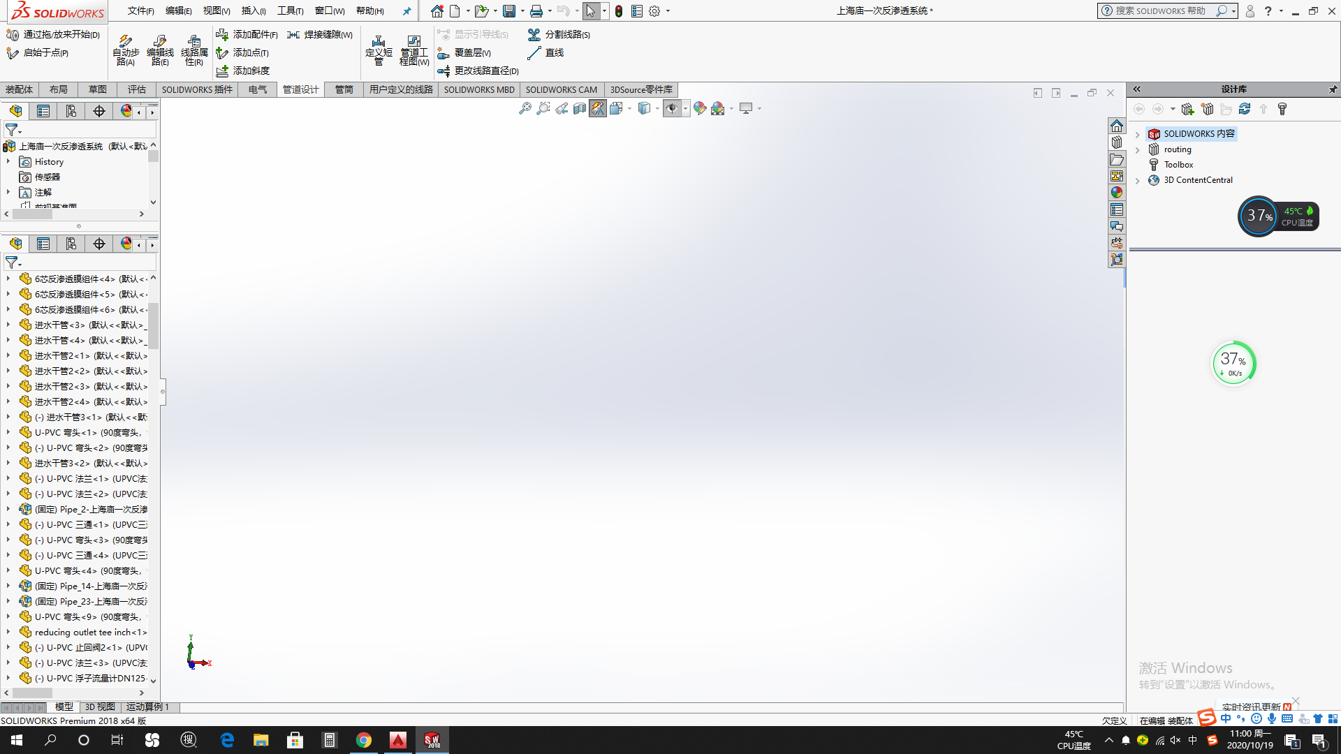

发表于 2020-10-19 10:59:45 | 显示全部楼层 来自: 中国山西太原
本帖最后由 xifengxiyu2006 于 2020-10-19 11:02 编辑 % G* H4 B  ]& B. v; V
, z  J" `! p$ G! o2 T我也是这样,做了一个大装配体,然后在操作的时候用鼠标中键点了下旋转,噌的整屏就空白了,装配体不知道飞哪里去了,以为是有未装配隔得太远的零件,可是一个个校核过后都没有,然后没办法在视图定向上一个个试,试到某一个面时装配体又显示出来了,于是继续操作,发现一个问题:只要鼠标中键专门点在某个零件上(零件的边线变成粉红色),这样旋转就没事。但要是鼠标中键在哪个边角处(不对准零件的)随便一点一转,装配体就又噌地消失了。不知道是怎么回事?如图所示,左边的设计树里满满的零件(大多数是solidworks自带的routing插件生成的管路零件),然后中央显示区是空白,任凭怎么点整屏显示也不出来。6 L& H9 C6 ~6 L) z1 A

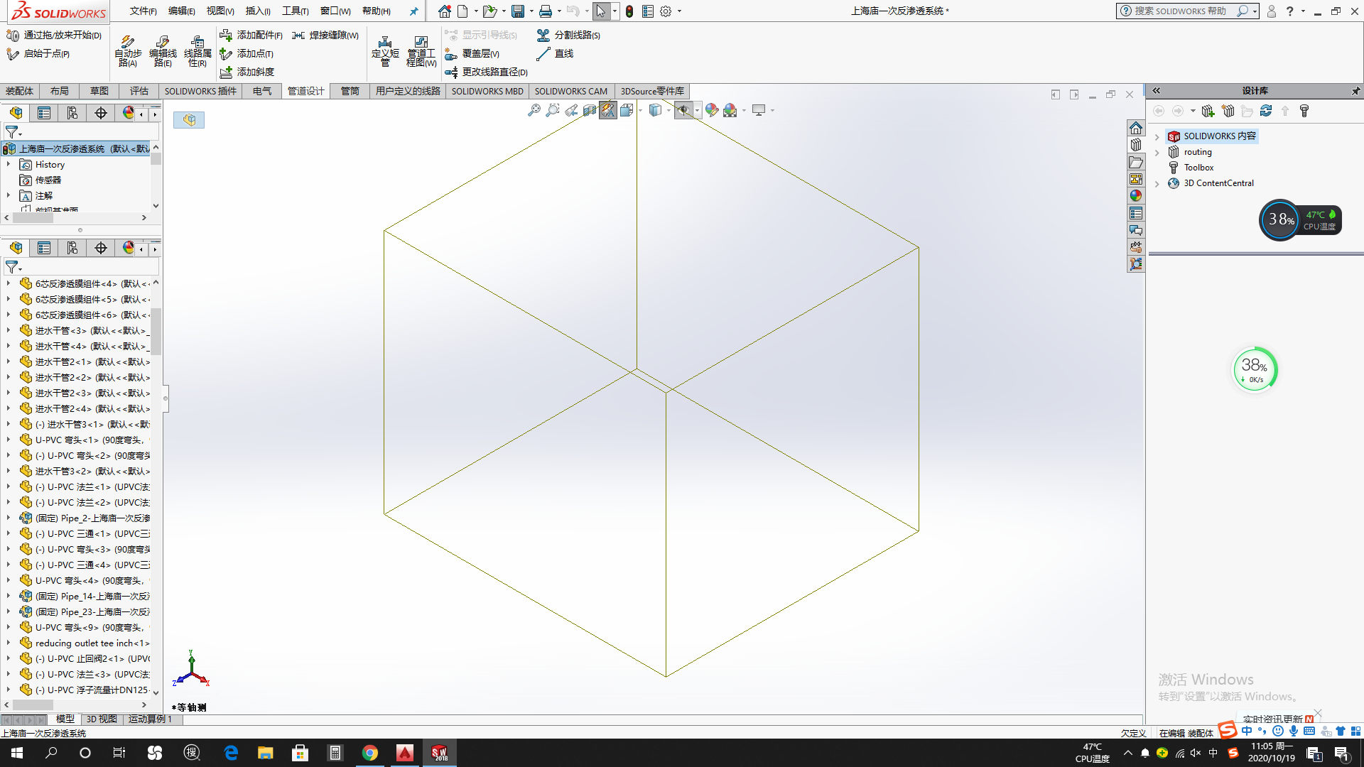

发表于 2020-10-19 11:08:20 | 显示全部楼层 来自: 中国山西太原
还有个现象,假如点中设计树最顶端的装配体名称,显示区域就出现一个细线的长方体,应该是装配体所在的区域。这个在以前正常操作时也是有的,细线长方体中包含着装配体模型。但现在是只能看见细线,装配体显示不出来。
