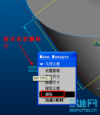

发表于 2009-6-7 17:05:22 | 显示全部楼层 来自: 中国广东广州
请看我的截图
xinyazhu + 3 应助
发表于 2009-6-7 17:30:13 | 显示全部楼层 来自: 中国江苏徐州
这个菜单是怎么弄出来的啊?
发表于 2009-9-6 18:56:12 | 显示全部楼层 来自: 中国江苏常州
这样删除掉几何公差后,转化的平面图里的公差也没有了,那不是麻烦了吗?
