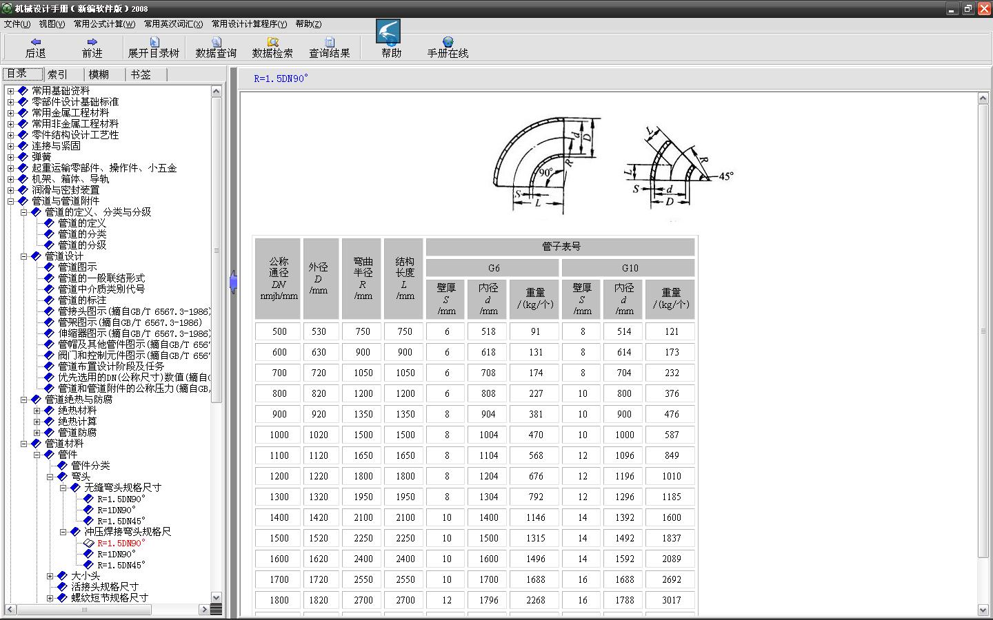

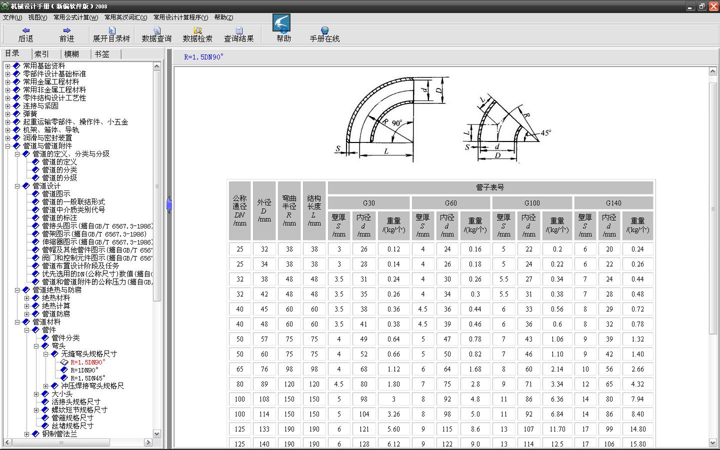

发表于 2009-6-8 13:32:09 | 显示全部楼层 来自: 中国辽宁沈阳
好象都不太对呀,不是按内径也不是按外径   是按通径生产的。给个图吧这是无缝管的) c, U" O" }$ O
0 g* J0 p4 `! }; V( w4 v1 r
[ 本帖最后由 zhangbo2140 于 2009-6-8 13:34 编辑 ]
发表于 2009-6-8 13:37:00 | 显示全部楼层 来自: 中国辽宁沈阳
再发一个冲压弯头
4 j6 w  _& {, y' W
) l1 ]! n& m5 p# s/ d# Y 弯头2.JPG
 楼主| 发表于 2009-6-8 13:41:11 | 显示全部楼层 来自: 中国山西朔州
回复 8# zhangbo2140 的帖子
能不能发一份清晰版的呀?弄到WROD里面就可以
