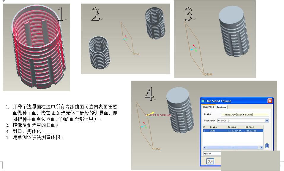

发表于 2009-6-12 11:00:29 | 显示全部楼层 来自: 中国河南郑州
我这张老照片也许可以解决你的问题
