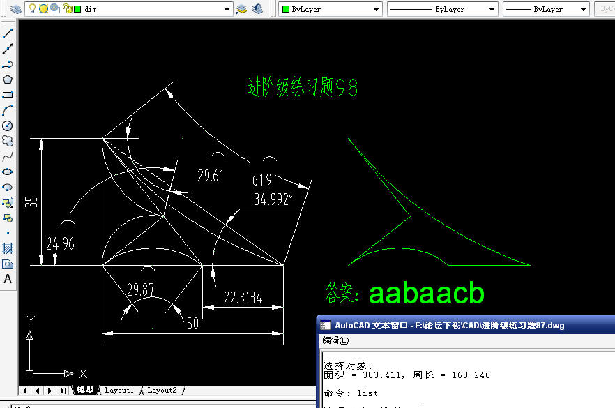

发表于 2009-6-7 20:05:10 | 显示全部楼层 |阅读模式 来自: 中国上海

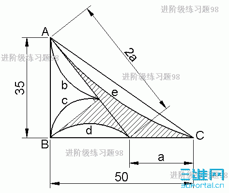

【进阶级练习题98】+ ~$ u( ?/ X( ]) z3 f' @
, e0 y) w/ ^/ [1 f求:
# I) i! V. K9 K5 h* U, H9 J5 u1. a 之长度为何?
8 j  `3 I$ M  x% h8 V4 ^+ z6 [* W        a. 22.3134     b. 22.3341     c. 22.3413
' Y* ]+ s9 ~/ p) M4 o3 k7 ?- x$ Q2. b 弧之长度为何?
3 F" R: v% V; C# p4 e- p        a. 29.6114     b. 29.6141     c. 29.6411) D+ }& q4 b5 O6 N
3. c 弧之长度为何?! O/ a3 S7 t! |2 r
        a. 24.9066     b. 24.9606     c. 24.9660
- p$ |- V- Q7 X8 \4. d 弧之长度为何?4 m% j: {, M7 v
        a. 29.8668     b. 29.8686     c. 29.8866' X  K3 ~& q1 M1 D: y. E* [
5. e 弧之长度为何?
. p5 d0 w# t) M        a. 61.9016     b. 61.9160     c. 61.9601* A3 {% a2 S2 y4 T% `2 N7 f
6. ∠ACB之角度值为何?7 C! R) a7 t& V8 E( |) f
        a. 34.299°     b. 34.929°     c. 34.992°* P/ g+ b% r0 G" p0 R7 V
7. 剖面线区域之面积为何?  d" k# D( z+ h% V
        a. 303.4081     b. 303.4108     c. 303.4810

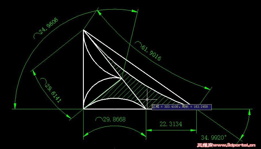

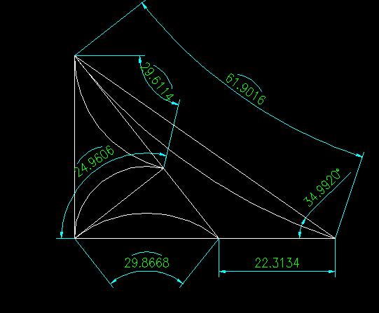

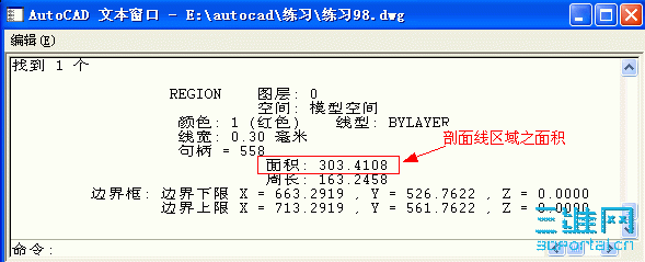

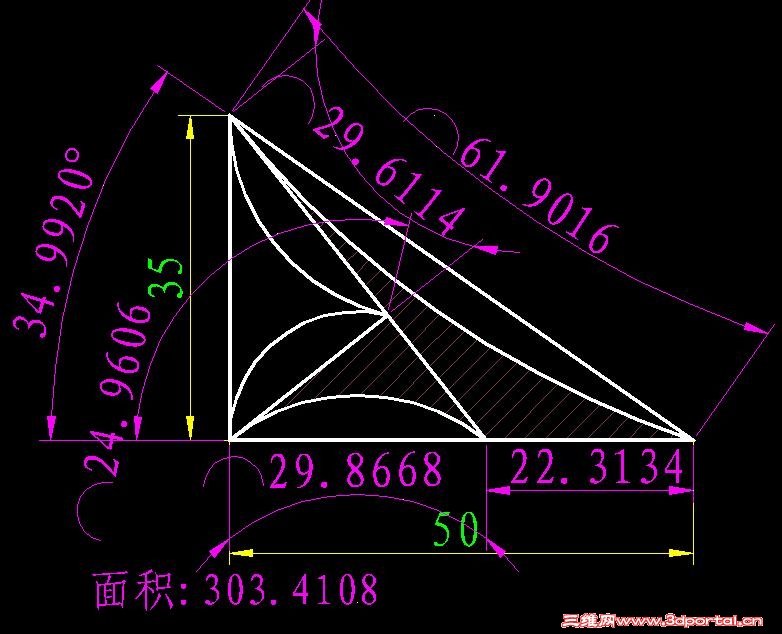

发表于 2009-6-7 21:23:03 | 显示全部楼层 来自: 中国上海

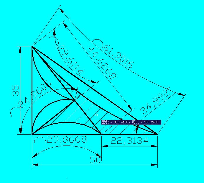

练习题98答案:+ ^! S. G1 r9 Z5 i/ x& C4 Z2 X# X
3 I  }8 b( P: Q7 Y
1. a 之长度为何?  a4 M/ p! _1 [2 h$ L
        a. 22.3134
: |) N2 l  U6 M2. b 弧之长度为何?' d9 R# n9 ?" a* M/ Z
        a. 29.6114
% q" e/ X; p% D1 d( l8 H3. c 弧之长度为何?$ z" f; a. D, V* v  E
        b. 24.9606. ]- W% j5 }0 t9 a" Z4 d8 F  h! k) y
4. d 弧之长度为何?3 x5 K- p5 K1 ^! x; w# a. l
        a. 29.86685 A* X) b+ l; i' V  s7 q( ^
5. e 弧之长度为何?
+ L. L: J" w0 P; d4 ~        a. 61.9016/ [4 g' \5 z( M! `
6. ∠ACB之角度值为何?+ K7 m2 Y' \; G/ }8 a, L4 Y  F
        c. 34.992°
2 K9 a! o& n, M6 ?3 M7. 剖面线区域之面积为何?
' v- g$ }4 B8 Z& V% y        b. 303.4108 2 U5 e& q& W0 Y/ `9 `+ [
& g& H) e; q3 _, K0 k
2 w1 ^5 j9 |4 o

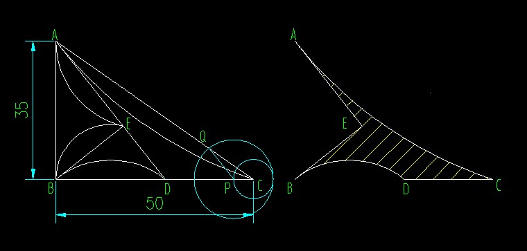

; f7 _' V- H, R7 E( }6 W  i作图方法:
5 O7 w. `  w" ?9 \% M3 g1.作三角形ABC,AB长35、BC长50;4 u1 d6 ]  k( J/ e8 ^- h
2.以C点为圆心作R5圆,交BC于P点,以P为圆心,作R10圆交AC于Q;- Z) f% A; F9 F  h
3.连接PQ,以C点为基点,比例缩放PQ→右击选参照→参照长度CQ→新长度CA;0 l8 L2 q3 q0 H1 W
4.画直线,起点B点,终点捕捉到AD的垂足E;
/ y4 d* a% r& }& Y7 H' m7 h5.三点画圆,第一点(B点)、第二点(D点)、第三点切BE,修剪;
- I9 g0 x2 M  c8 ^" [& T6.三点画圆,第一点(B点)、第二点(E点)、第三点切AB,修剪;$ O, F" b9 U+ M$ ~8 N
7.三点画圆,第一点(A点)、第二点(E点)、第三点切AB,修剪;
0 o( U: t+ q% ]4 b4 w$ f& m8.三点画圆,第一点(A点)、第二点(C点)、第三点切AD,修剪;
* s1 @# [+ {. a; }  M6 \! t9.复制圆弧AC、直线BC、直线AD、圆弧BD、直线BE,修剪,创建面域→选取对象圆弧AC、直线CD、圆弧BD、直线BE、直线AE,图案填充;
' ]# }8 ~' }8 d+ `6 o$ z' z10。标注尺寸,点列表查询面域面积。$ D& B$ P2 S' O

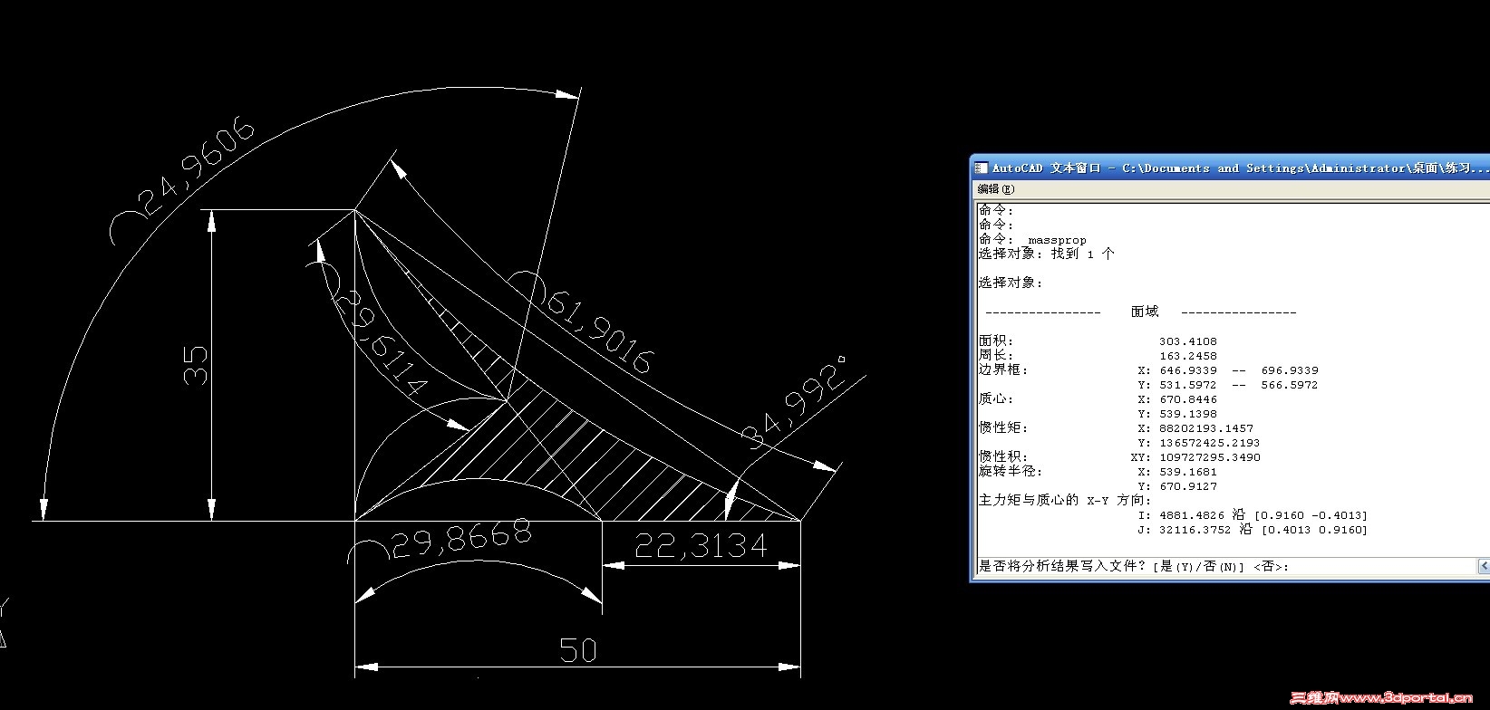

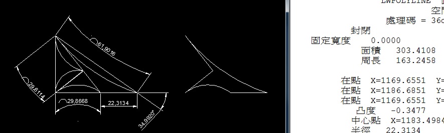

发表于 2009-6-7 23:29:59 | 显示全部楼层 来自: 中国台湾

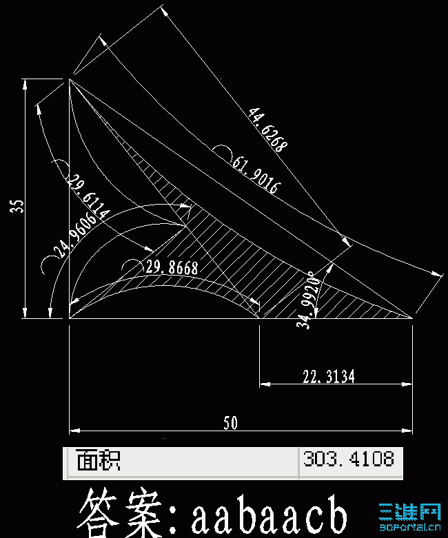

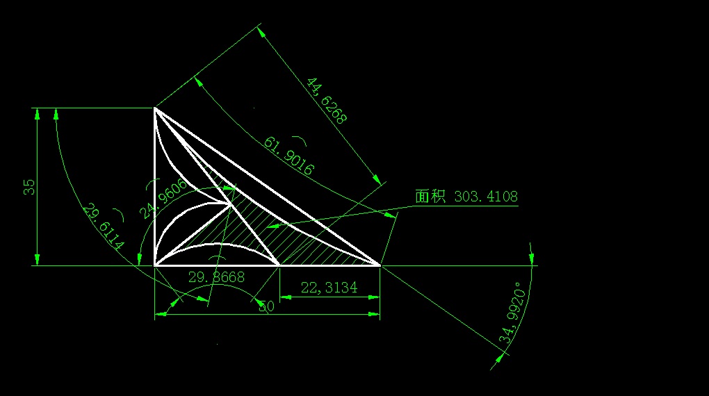

【进阶级练习题98】( N2 @5 f/ i* w9 u9 ~
求:
+ K, [- E3 @  S8 z; D& W1. a 之长度为何?a. 22.3134
0 n  d7 D! D* G% @% z8 y+ z1 V2. b 弧之长度为何?a. 29.6114
9 ]7 P  o# p- x- I5 Z% P; r: K+ o* E3. c 弧之长度为何?b. 24.9606" r6 r5 f! v' L, x
4. d 弧之长度为何?a. 29.86688 I% @! e3 C- g. @
5. e 弧之长度为何?a. 61.9016+ H1 m- h+ m/ \- H5 v5 @5 o
6. ∠ACB之角度值为何?c. 34.992°# M' S6 Y; S5 J5 T5 I, ~% b
7. 剖面线区域之面积为何?b. 303.4108: Z2 j* D1 f4 _$ m
4 M2 o  ]' s, b( A指定其中二点,再用相切,有时会被判定不存在,可以用其他的方式~

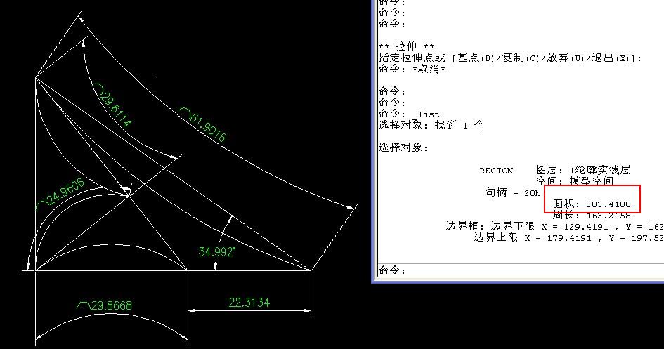

发表于 2009-6-8 09:19:20 | 显示全部楼层 来自: 中国浙江金华

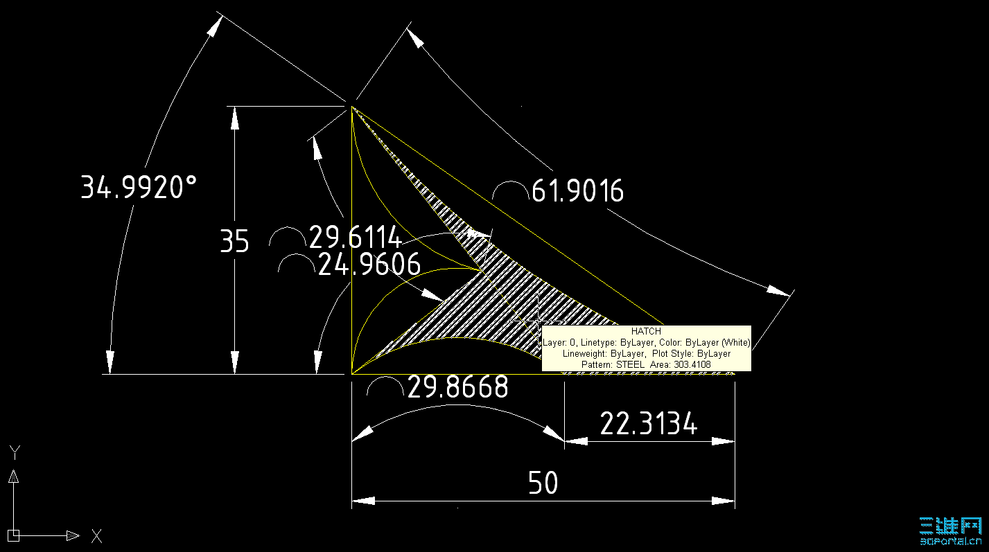

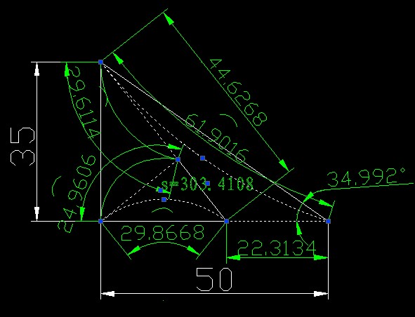

1. a 之长度为何?               a. 22.3134
  A: \" d' j& r3 \. }2. b 弧之长度为何?           a. 29.6114
5 F: D: }0 [' Q: F' e3. c 弧之长度为何?           b. 24.9606
3 o" r, @# n; k/ _- }4. d 弧之长度为何?           a. 29.8668$ j* I# c: G; ~' w
5. e 弧之长度为何?           a. 61.9016
! _* o3 X; z! ]9 j/ }" P6. ∠ACB之角度值为何?    c. 34.992°8 V* V3 ~" `3 R3 c/ o# h) h

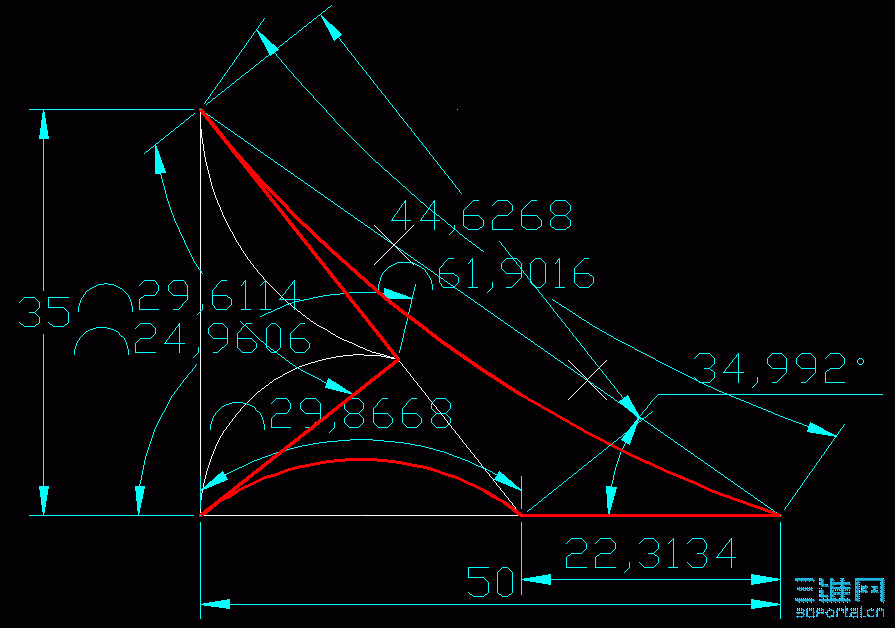

发表于 2009-6-8 20:08:30 | 显示全部楼层 来自: 中国山东东营

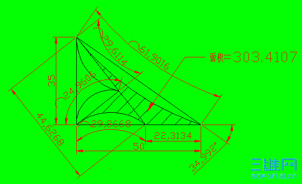

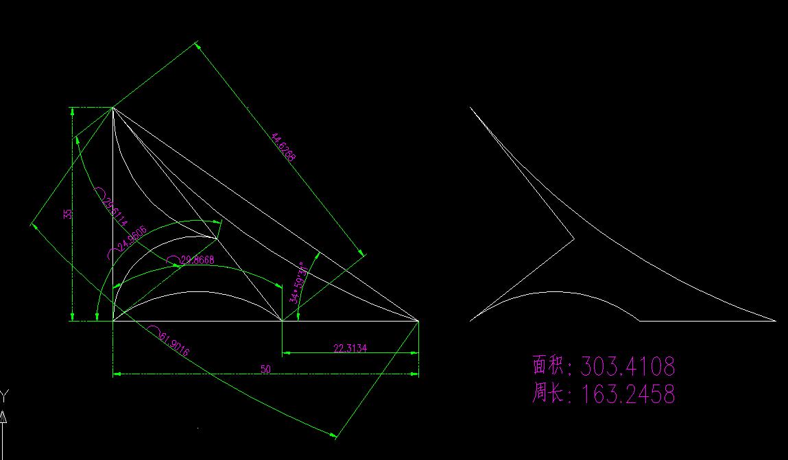

交作业,面积差点! G) X/ Y1 x8 Y2 T2 {* E

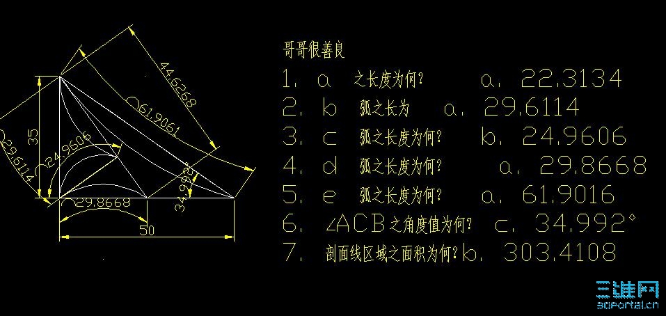

发表于 2009-6-8 22:29:31 | 显示全部楼层 来自: 中国山东青岛

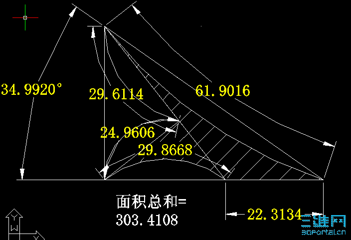

标注有点乱

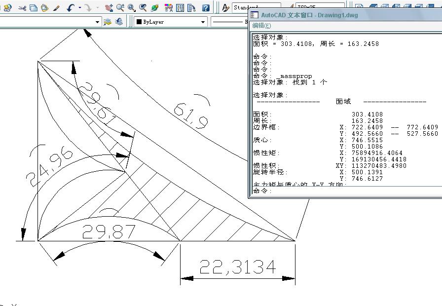

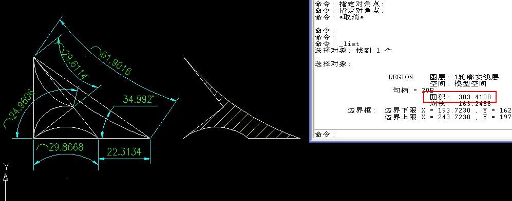

发表于 2009-6-11 19:14:45 | 显示全部楼层 来自: 中国湖南长沙

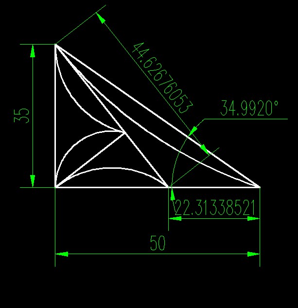

用的CAD2004画的,但弧长标不了,标了个大概
: X% a; O. n4 R6 e( E) ?; e是按二楼的思路画的!!' g! j8 P$ U4 p% f  I- l  a
答案见附图!

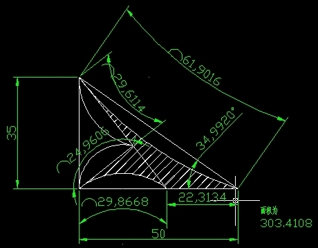

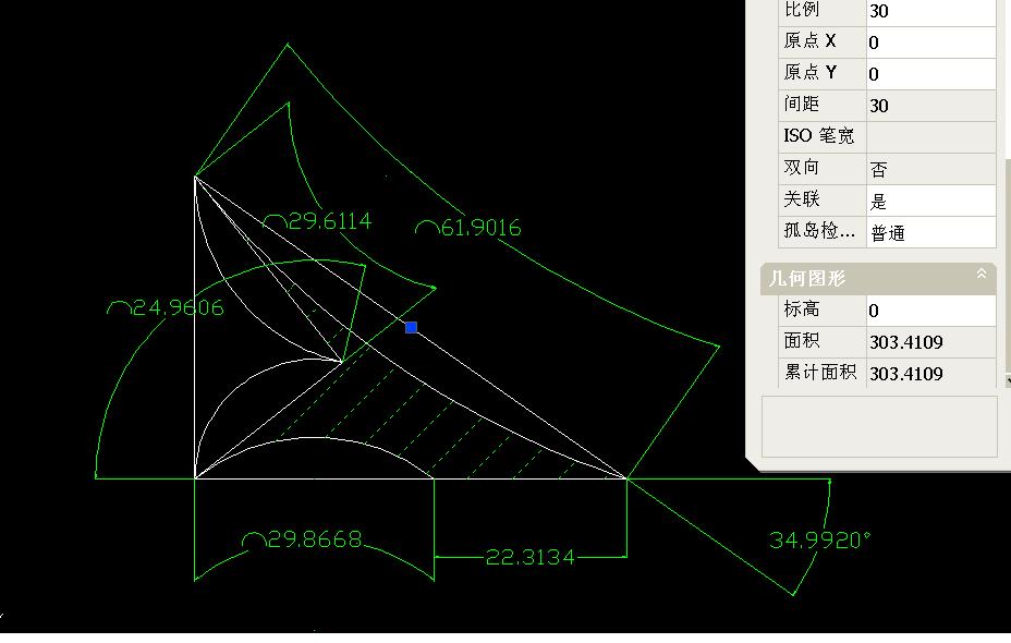

发表于 2009-6-18 13:09:30 | 显示全部楼层 来自: 中国江苏南京
我也来发一个 98.JPG 98.dwg (36.8 KB, 下载次数: 0)
