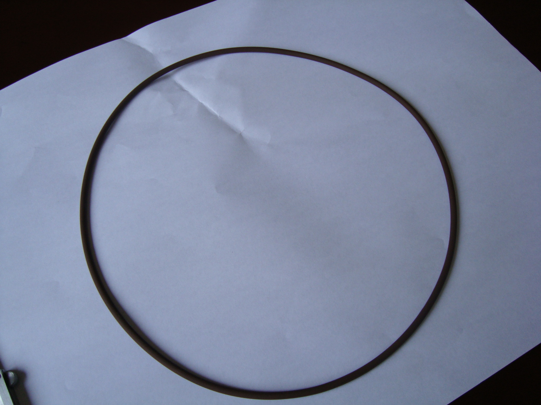

 楼主| 发表于 2009-6-12 23:36:39 | 显示全部楼层 来自: 中国江苏镇江
发几个O型圈图片
求助、哪位高手帮帮我!
发表于 2009-6-13 06:15:38 | 显示全部楼层 来自: 中国上海
O形圈是柔性东西,要测量准确是很困难的,只能大概测量后向标准尺寸靠拢,不过最好还是再测量一下沟槽尺寸,再根据密封形式来判定O形圈的规格。4 b3 X: U: i; q8 J+ ]: u* u5 O9 F9 _
按楼主测量的尺寸,O形圈应该是:
# ^" y, x- H2 Z  g6 e* k4 r1.36.5×2.65;
2 E. S& h& {) n5 E% Z5 Y$ Q2.40×2.65;* `0 z* j8 Y6 G
3.45(或46.2)×2.65;) N+ A. A( |% U3 P: P1 Q/ Q) v
4.65×3.55;
0 B- O% V8 D8 G) _2 A2 J5.26.5×3.55;7 \; x2 l/ F5 I& i; }
6.18×3.55;
2 M9 H% C4 Z- P  V- T( j7.尺寸差别大,没找到相应规格;
