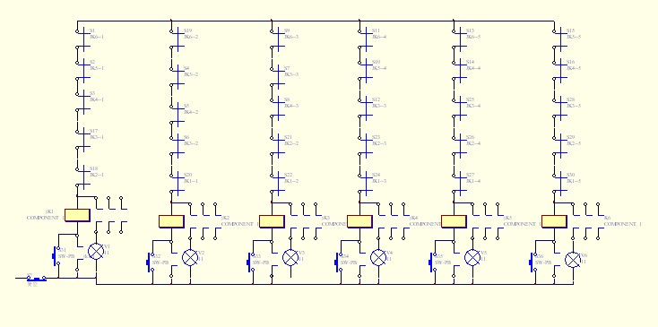

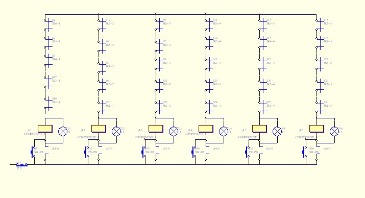

在很久以前,曾见过这样的抢答器,等到自己做时,忘了,怎么也想不出它的原理,求教各位,谁会啊,拜托给个电路图,谢谢啊
发表于 2009-6-8 07:04:24 | 显示全部楼层 来自: 中国陕西西安
感觉就是自锁和互锁的配合,自己的抢答器互锁其他人的,一个时间段内只能有一个接触器吸合,依次类推!!!
发表于 2009-6-9 14:48:17 | 显示全部楼层 来自: 中国广东汕头
给你个电路图' f! e( X- ~6 Y! N7 D+ }! Q

发表于 2009-6-12 11:31:24 | 显示全部楼层 来自: 中国湖北武汉
这个电路是可行的,但存在一个小小的问题:如何复位?

发表于 2009-6-13 08:14:30 | 显示全部楼层 来自: 中国广东汕头
回复 5# fuzhichun126 的帖子
总的加一个复位如图

发表于 2009-6-13 08:33:53 | 显示全部楼层 来自: 中国广东珠海
再加个蜂鸣器
 楼主| 发表于 2009-6-23 20:54:37 | 显示全部楼层 来自: 中国北京
抢答器制作回复
不错,俺也想到了,不过五常闭点的中间继电器型号是什么?我在市场没寻到,如果我做8路,能行吗?最后我用两个4闭4开的中间继电器并在了一起,效果还成
