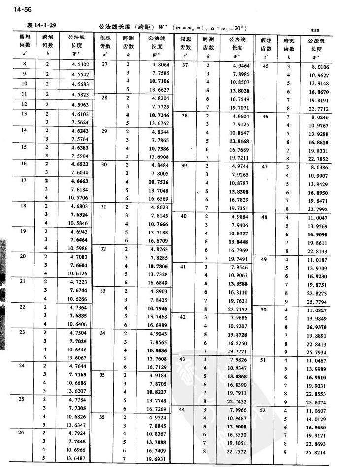

 楼主| 发表于 2009-6-10 09:26:02 | 显示全部楼层 来自: 中国上海
“根据齿轮的已知参数求出跨齿数n和公法线长度W”6 c( u4 S8 a, M5 i* M4 _& N* l
这个具体怎么算啊??还请各位大虾帮忙呢
发表于 2009-6-10 15:14:58 | 显示全部楼层 来自: 中国湖北十堰
原帖由 傲骨悲鸿 于 2009-6-10 09:26 发表 http://www.3dportal.cn/discuz/images/common/back.gif4 M  e. w0 F) H; X  d' q
“根据齿轮的已知参数求出跨齿数n和公法线长度W”+ Z% e9 t" R2 ]$ i1 z
这个具体怎么算啊??还请各位大虾帮忙呢
% ?( A8 s! T2 ]4 T; j7 V根据齿数查下公法线长度W表即可得出跨测齿数和m=1mm时的公法线长度,然后将查得数乘模数就是被测齿轮的公法线长度了。

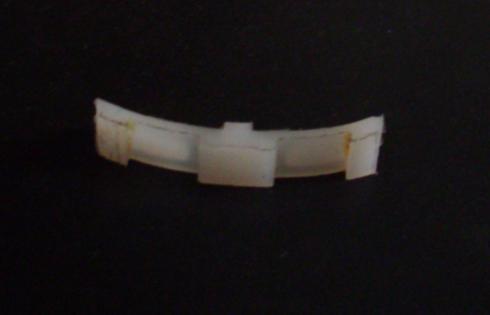

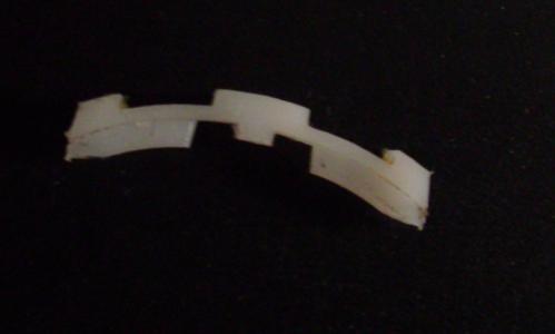

 楼主| 发表于 2009-6-11 15:42:11 | 显示全部楼层 来自: 中国上海
再补充一个问题啊
) s% G. ~" K& G% a. K! j' T就是我现在有一个导向块  是1/4圆的7 l& D) ~4 I9 V
材料是PA66
4 O2 D7 @2 r- H& W4 T# n不知道怎么能测出直径尺寸啊
1 r5 j0 q; C- B3 k0 I附图
8 |" w/ Z  g: K. u( B/ ~! p4 Y3 Z" ^3 B. E) ~
[ 本帖最后由 傲骨悲鸿 于 2009-6-11 15:57 编辑 ]

发表于 2009-6-12 11:26:30 | 显示全部楼层 来自: 中国上海
测圆的直径只需要三个点就行了,用三坐标直接搞定!
