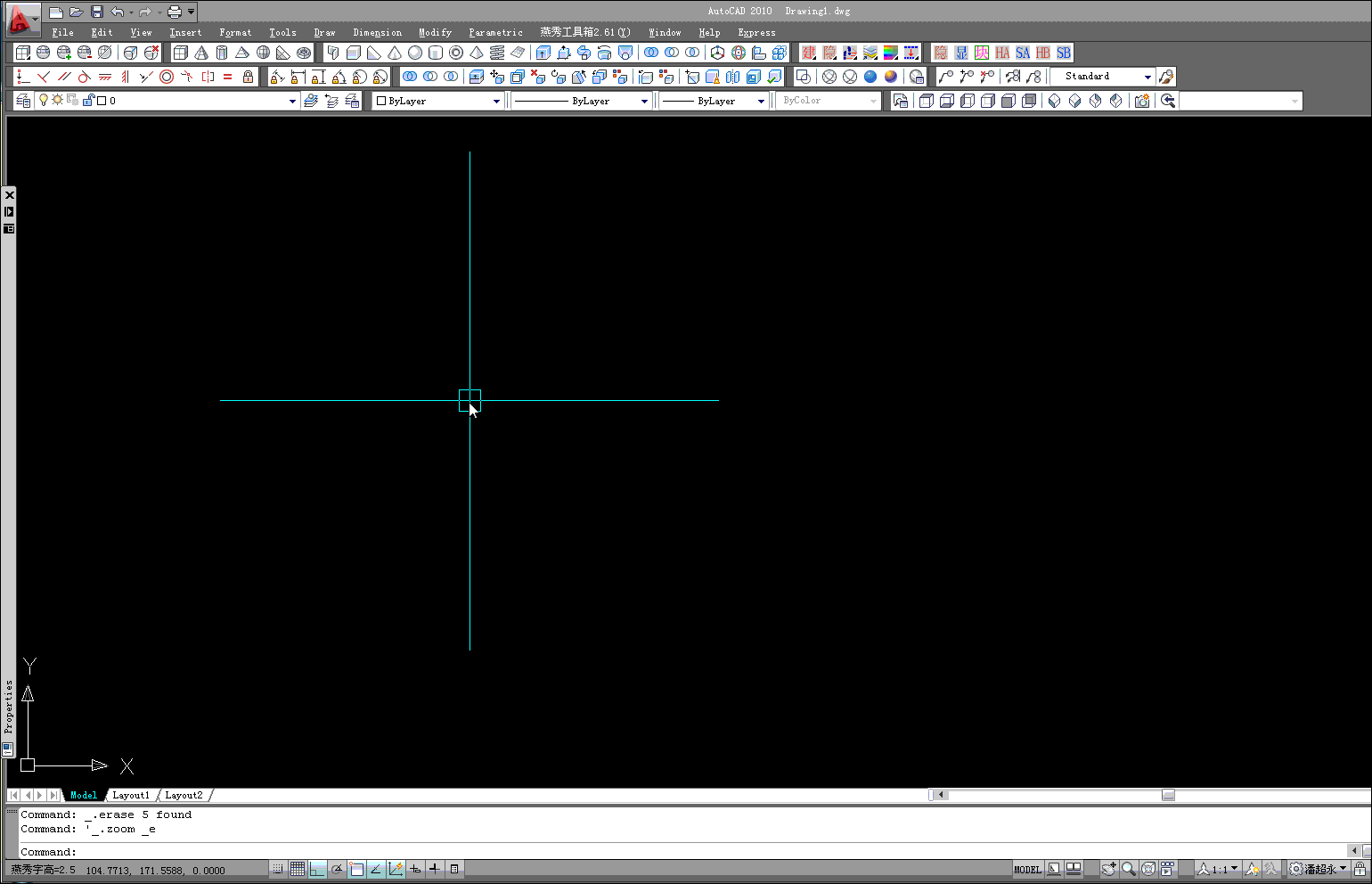

发表于 2009-6-8 21:37:22 | 显示全部楼层 来自: 中国辽宁鞍山
可以用删除命令,然后选择对象,看看文本提示是几个对象,就可以看出来了

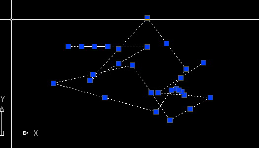

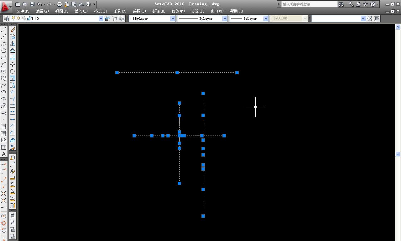

发表于 2009-6-8 23:37:12 | 显示全部楼层 来自: 中国北京
1)全选中,看夹点就知道有无重合了。
6 l, Z9 P$ `8 n+ K- l% ?% }$ `+ |& g
2)AUTOCAD自带就有个合并join功能。
: x" g. k( \7 |' x% p注意选择时不要拖手,就是一直选完后最后确定。' y: a4 ?- l. L
还有,选择时要有技巧。自己试几下就明白了。; |+ v, X8 K0 ^

发表于 2009-6-9 08:35:11 | 显示全部楼层 来自: 中国浙江温州
全部点选出蓝色夹点,一般一段直线有三个点,如果一条直线上有多个蓝点,说明有重复的线条
