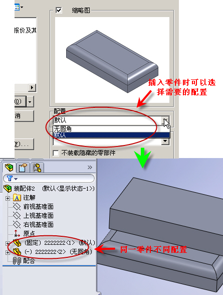

发表于 2009-6-8 10:35:07 | 显示全部楼层 来自: 中国北京
可以在做零件的时候创建一个配置,为压缩部分特征的。6 B( b& X* K: V/ ^( h7 M
这样的调入到装配体的时候就可以选择相应的配置进行装配。% }6 A# Q4 l. a$ f% v
详见附件

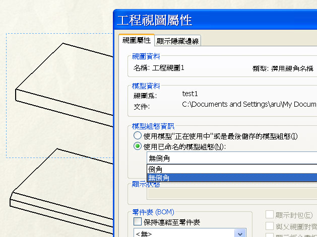

发表于 2009-6-8 10:44:04 | 显示全部楼层 来自: 中国台湾
详细说明可看sw内建说明..
