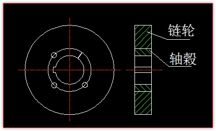

看到供货商给的东西。如草图示意:链轮为了在轴上定位,轴榖做成了这种结构。轴榖被切断,三个孔用来装螺钉的。这就能让这个链轮固定在轴上了吗?有谁知道其中的原理是什么?(在手册上也没查到有这种做法的。) 1.JPG

请不要对图挑剔,只想知道这东西是怎么在轴上定位的。其它东西咱们不考虑,行不?

三个骑缝孔等于键槽,三个螺栓等于键,定位作用;
/ ^/ v5 n+ l, d( v# K/ ]孔内螺纹,与螺栓螺纹配合,等于夹紧作用;% a5 v1 O! f2 I. p7 K+ G& d1 d4 q
加工难度:链轮和轮毂三螺纹孔分度定位精度,轮毂外径(切断前后)和链轮内径配合精度
虎强 + 3 技术讨论

1、既然是链轮,那转速不会太高,所以定心略有偏差也不会受多大影响;/ [% ~" c- d& f5 |0 }; a. x
2、传递扭矩,三个螺钉的剪切力足强过键,这点不用怀疑;
; s2 g* l) b4 Q! p3、轴向,依靠三个螺钉的螺纹来抵抗链轮的轴向移动,前提是轴榖与链轮孔的配合要有小量的过盈。否则轴向不稳。, n0 s0 L9 i, _1 N# Z
估计采取这种做法的原因是:链轮孔被误加工大了;键槽插偏或插宽了。所以采取此种办法来弥补。

楼上的回答好像都未搔到痒处,这是现有结构,问是如何保证在轴上轴向固定的。
  `& I6 w. t0 `6 r9 A% T! c我的看法是:轴榖被切断(有间隙?),三个骑缝螺钉拧进后,起到涨紧作用。( u+ ^6 f4 E6 K. [1 U( \
大家讨论。
发表于 2009-6-9 11:03:24 | 显示全部楼层 来自: 中国山西太原
这种结构的要点就是三个螺钉与螺孔的配合必须是过盈配合,螺钉拧进后,由于过盈将套胀压在轴上,才能轴向固定链轮和传递扭矩。用一般螺钉,套与链轮可以固定,但链轮与轴就没办法固定了。

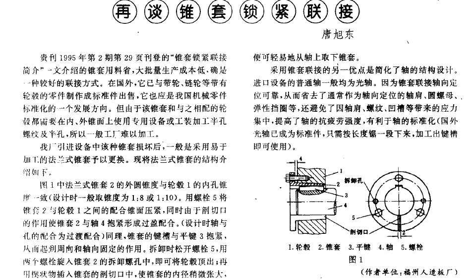

这是国外典型的锥套联接,因为有锥度,下面一篇论文,我把它贴上,大家可能好理解。下图是带法兰的国外叫QD锥套,还有楼主视图不带法兰的叫TB锥套。

0 J( r( J" z; i/ A- E5 z轴榖被切断,是为了让其产生弹性变形,压装时尺寸缩小,用较小的力就可以压进去9 u3 T5 t& I6 H, A' n- @
骑缝螺钉拧进去后,螺钉会抗剪切,用来传递扭矩,螺钉的螺牙与内、外圈相互咬合,这样轴向也被固定了" g0 b) |2 E+ ~( ^8 \0 Y; \0 ?: |8 ~
9 R& o! N6 ~5 w8 `这样对制造商有点好处,链轮的轮板可以用板材冲切出来,轮毂可以变更多种厚度,而且不用焊接,不过这种方式应该慎重使用,它会牺牲链轮的某些性能。$ {  R9 U8 w- m) @
1、首先是螺孔需要配钻,不具有互换性,当然只是和轴配合就无所谓了5 h8 `6 s- E! |4 j6 @- T* P# I: [
2、三螺钉抗剪切效果未必就比一个平键抗剪切好,三个螺钉的有效抗剪切面积未必就比一个平键抗剪切面积大,三个螺钉很可能是逐个失效的,也就是说每次只有一个螺钉工作
$ D7 v2 y# H- g1 x' O3、结构复杂,可靠性低

楼主的左视图有问题    那个本应该是有锥度的    在国内被大部分人叫涨套的装配方式
