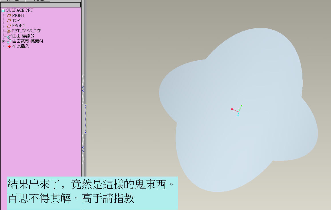

[已解决] 今天遇到一個奇怪的現象﹐重新定義trim﹐不會再生(可能我對這個命令不了解)。
发表于 2009-6-8 11:10:34 | 显示全部楼层 |阅读模式 来自: 中国江苏苏州
今天遇到一個奇怪的現象﹐重新定義trim﹐不會再生(可能我對這個命令不了解)。  m( E% o* M4 L1 y* n& e* }
請見附件﹐高手請指教。
surface.zip

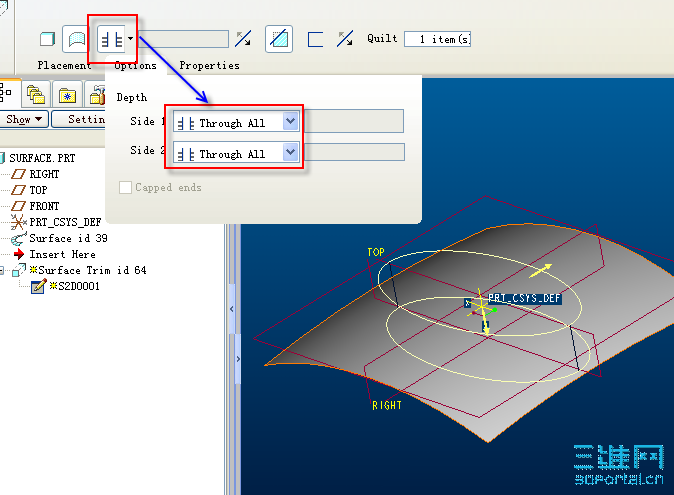

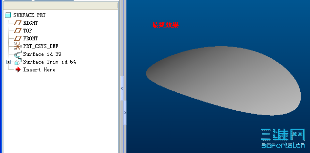

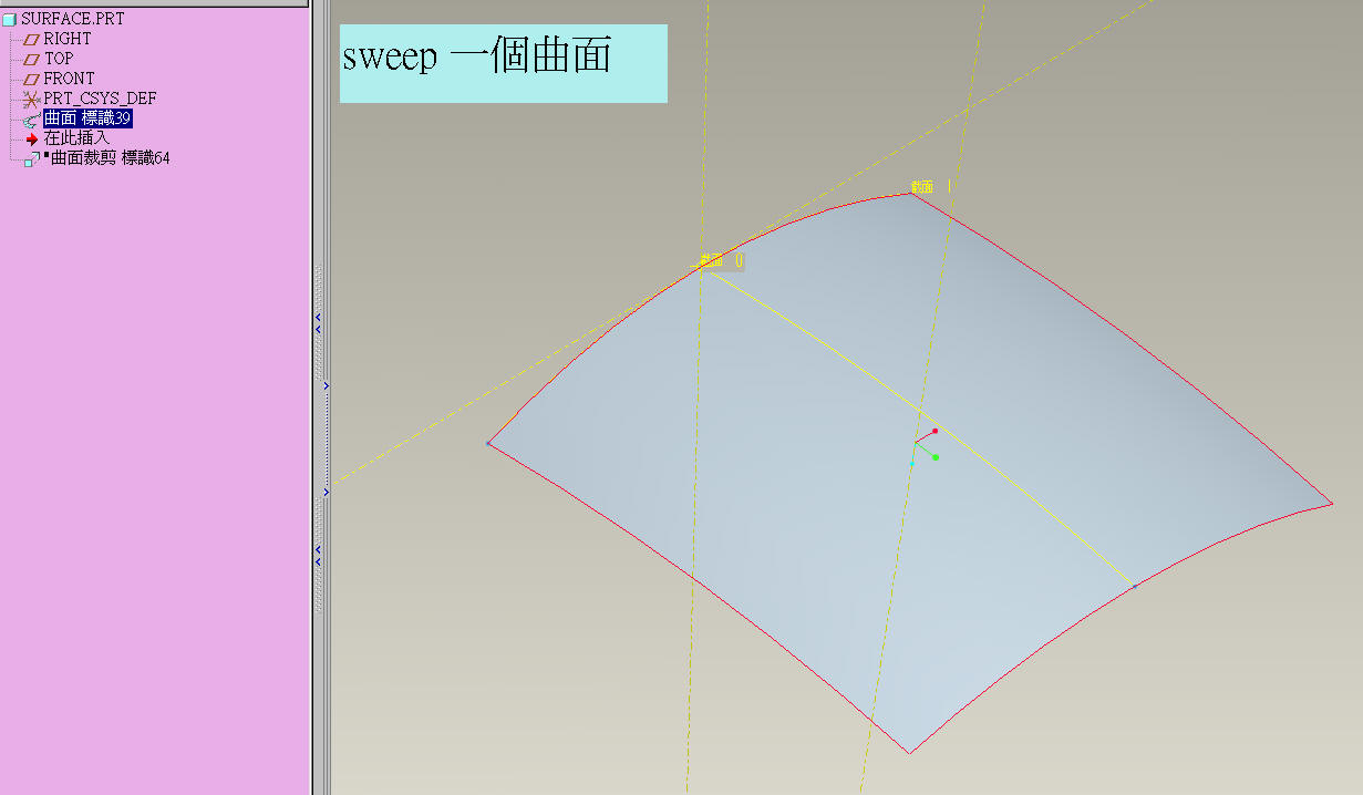

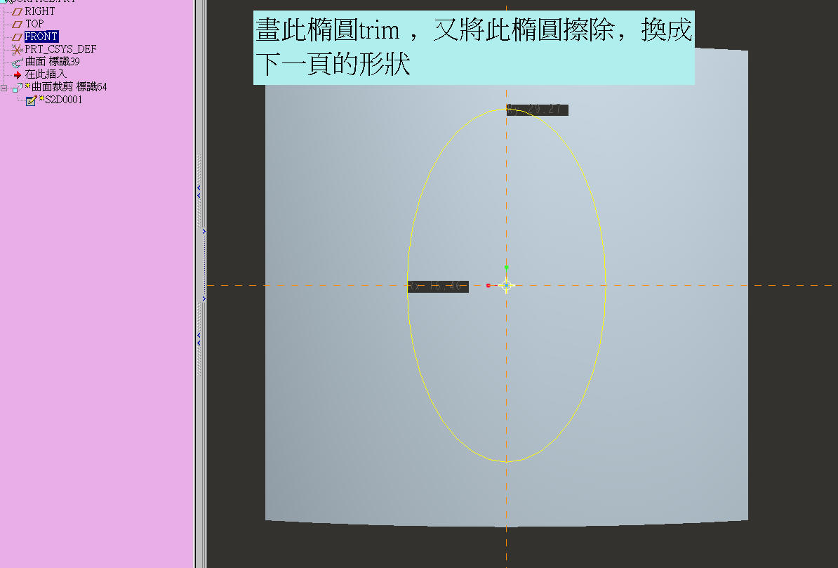

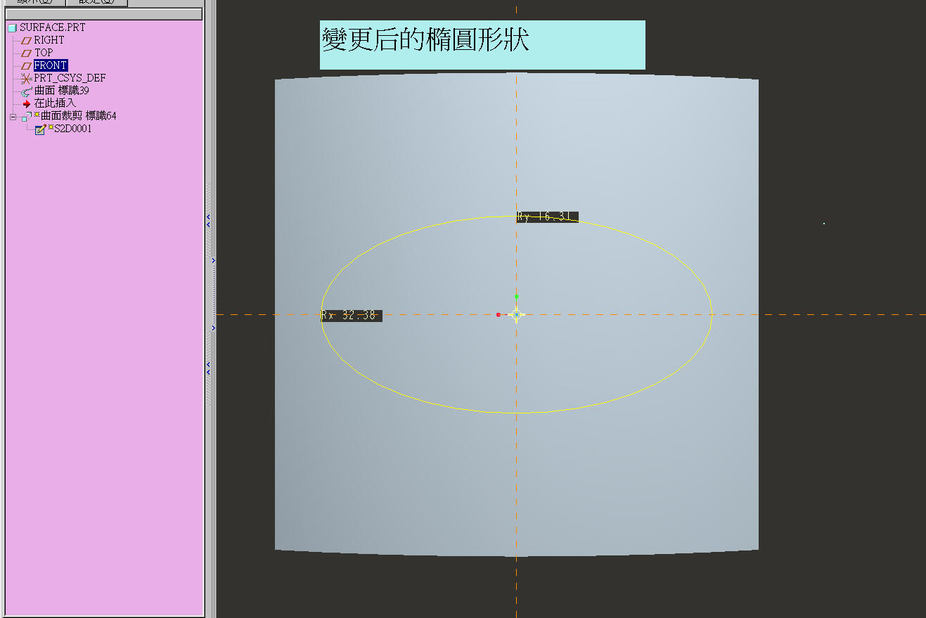

发表于 2009-6-8 11:31:44 | 显示全部楼层 来自: 中国广东广州
请看我的截图~~~ :L
3 F- B  K' Y$ v3 t- k) ]- r8 ]* S$ O3 M! y' H" T
希望楼主多多练习!这是很基本的东西1 a* u0 w' q9 b+ Y
8 o/ f$ @: k$ n5 t  M3 B[ 本帖最后由 wz_111 于 2009-6-8 12:26 编辑 ]
