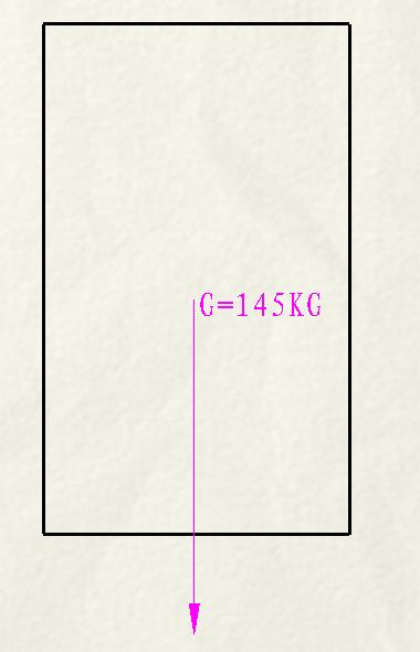

现在一项目负载运行速度大概2m/s
3 t5 e2 {# ]* C8 N! H6 c! Q, w' F负载大约150kg,竖直往复运动.行程100左右,为了减小电机规格,准备配重.0 E, f; o: f9 g4 @; }( k5 M2 L2 B. r1 E
我们常用的配重:8 g7 I) W+ K4 P
1.加配重块,但用配重块常用在速度不是很高,加减速平缓的场合,而且会增加负载的惯量.
9 @4 `5 \$ a# W2.弹簧,用弹簧时,行程不能太大,太大增加的额外的力大。1 f+ o) _5 o5 }' S  x* E9 R
3.气弹簧,反应慢- e3 e/ \& a- ^) S/ \0 T7 M
4.增加一汽缸,作用类似于气弹簧,但比气弹簧反应快.1 |3 i1 v! r1 Q% A0 C
% W9 A7 v! ^6 P" y- W! {请各位讨论讨论各种方法的优缺点.找找是否有其他的方案,
5 Y3 X# R# p8 ?; M. c; F6 P/ X6 B/ s8 {2 S0 y; f

 楼主| 发表于 2009-6-8 15:25:34 | 显示全部楼层 来自: 中国广东佛山
由于时间上的限制,从下到上的时间为0.2秒.上下移动时,加减速度分别达到10m/s^28 L; K3 ^: ?) ^  {' @. E
' ^0 a- z! U: q! E; _* g8 G! z0 {
不配重时,/ @, x' R0 l1 a: i
转矩10.5N.m
4 c1 ~, ]$ y" h/ f( Z5 K转换到电机主轴上的转动惯量为4.8X10^-3; W( I' W6 R; A# G+ r
电机选4.4KW
0 H5 x  L& x2 ~* Z- H8 \' Z& u" l2 w' {  x% Q
采用配重块,
5 O$ F! ~) [# D# r5 [转矩0.52N.m5 I& H7 G' d6 V' C4 D9 C
转换到电机主轴上的转动惯量为8.0X10^-3
; ~. c( p$ k, l1 R% n% Y电机选5.5KW) q" `* G6 k+ z8 a, U6 H! D
1 i- W3 J: |6 K
因在这装置中,相对于转矩来说,要求比较小,而转动惯量要求比较高.
' G' |7 U: @2 n6 k3 X所以,由于转动惯量的增加,需要选用更大的电机.
; K/ g4 x0 j# ]  ]; l
: _  n" x/ N7 i+ `" V3 P. D安川电机1500转/M
0 C$ L2 k9 T# W7 U
7 P0 P; `) W0 c. q' L) Z0 F
* \( b( B. o. q+ F' w) L* ?- |[ 本帖最后由 benbengo 于 2009-6-8 07:44 编辑 ]

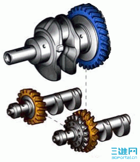

发表于 2009-6-8 17:49:01 | 显示全部楼层 来自: 中国广东深圳
看看  齿轮传动双轴平衡技术  是否能给您不同的思维方向
7 V6 f& u* s' {6 R# g7 K3 r2 o5 Q, R: U4 f! D8 J
http://jpkc.cug.edu.cn/jpkc/ytzjgcx/net_course/2/di3/img/35.gif    d2s.gif
