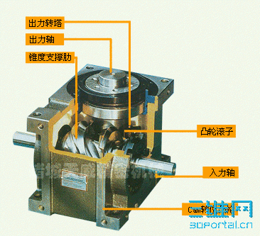

发表于 2009-6-8 11:26:25 | 显示全部楼层 |阅读模式 来自: 中国江苏无锡
圆盘直径300,间歇旋转运动,三个分度,请问怎么才能实现旋转时的精确定位?转速大约为10转每分钟。谢谢!成本能控制低点更好。

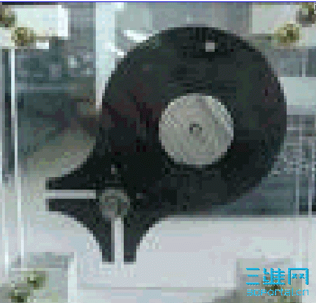

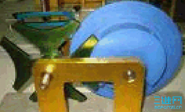

发表于 2009-6-8 13:50:09 | 显示全部楼层 来自: 中国广东深圳
1.用伺服电机控制2 M0 u4 a6 O7 C+ ~& s
/ V1 [$ ^3 ~; b4 r+ p2 [
2.这种分割器 精度最高  F$ P" R( F8 G
2006319121110414.jpg    yuanli.gif , ^; G& X6 m" v! D2 a7 f
3 a( m9 P% y2 }3 n
3.日内瓦机构 简单便宜
, V% a& ~0 k0 S" `( x4 vhttp://www.solidedge-pro.com/零件庫/日內瓦.gif$ p0 V& l: i- \" o
2 j+ f' Z* j! V; m$ e5 r( ~
. x# O" W# j1 Y& Y' M+ j: A% u0 K$ ]+ z
! _9 T, x% R3 {: ]+ Y8 }7 @6 hhttp://teacher.ksvs.kh.edu.tw/~hjj/new_pa92.jpg" V% P* a) W" n9 @7 @7 C) @9 T& s
1 F$ K) S% c' t) `4.棘轮机构
2 s8 V$ R' f9 ]) A& m5 }http://jp.zzuli.edu.cn/jxyl/images6/Image887.gif; |9 P+ W+ F/ O9 k/ ?. K
4 u8 L6 t) h' \  O& n3 r[ 本帖最后由 LIAIYAO 于 2009-6-11 09:20 编辑 ]

 楼主| 发表于 2009-6-11 19:39:07 | 显示全部楼层 来自: 中国江苏无锡
谢谢了,分割器太贵了,成本太高。我现在用的是插销定位。

发表于 2009-6-12 13:03:19 | 显示全部楼层 来自: 中国江苏苏州
那個日內瓦機構太巧妙了。不知道樓上說的分度插銷是什麼樣的?可否給個圖片?謝謝。
发表于 2009-6-12 17:25:33 | 显示全部楼层 来自: 中国江苏常州
日内瓦机构的两个圆弧面如何解决耐磨的问题
