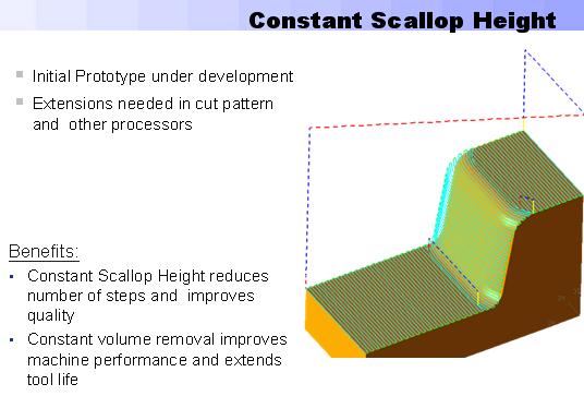

发表于 2009-12-29 21:56:37 | 显示全部楼层 来自: 中国上海
回复 15# bird9077 的帖子
这些只是教你如何用众多参数匹配出一个适合HSM的操作模版,并不是一个单独的操作类型或模块。
6 Z' t+ o* O$ x- i% ^  S大家都知道UG参数众多,基本每个参数都会在一定的情况下使用到,本帖中的议题很好地诠释了这一点。0 F$ O" n, @! `4 u
另外0010.jpg上有说明该功能只是设计原型,还没发布。
- e+ U. e& ^) V4 Z' ^0 W* D1 m% i3 g
其实HSM本来就是基本样板加一些特定的走刀方式和进退刀方式:)
