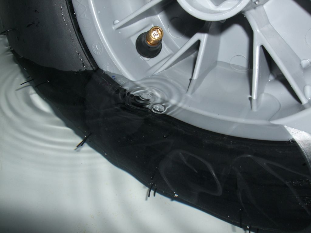

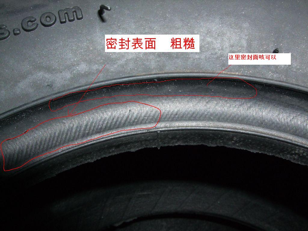

最近公司生产的无内胎轮胎(轮毂和外胎直接结合)老是出现漏气现象,30%有漏气,如果安装轮箍和外胎的时候加点油呢暂时就不会漏,但是一周后就会漏,我们客户要求180天不漏气,这个问题怎么解决啊?各位大哥在装配时有什么好点子吗?
% j' O* s4 k$ P4 W/ E# o# l# @9 {/ Y9 w开始以为密封面有问题,但是现在修模后还是一样。
$ W( S5 M; r) @: [: F% r# L非常感谢3 c5 m# i: ]5 }5 L

如果是轮胎密封面的粗糙度问题,那么需要优化轮胎成型工艺、硫化工艺、优化轮胎硫化模具、甚至修改胶料配方。

1、钢丝圈直径、轮胎着合直径与轮辋配合的特点是否符合无内胎轮胎的设计特点  n3 ~4 L0 y$ N% h" F4 ~0 ~; M
2、无内胎产品的轮胎施工设计时应采用气密层
6 }7 v; Q! A. U: U除外胎设计问题外,应该检查气门嘴、轮辋以及气门嘴和轮辋之间的气密性& H% w1 |, D) i1 {& n' \( R* b
7 p/ F$ c) ]3 `- _
以上可以采用高内压浸水检测,观察漏气点后,采取有针对性的措施,加以改进!

硫化模具的表面光滑度要保证,硫化的预硫化时间要足够,多余胶料的可以足能排除。配方胶料的变形率和硬度也是要注意的方面。此外出现这种事情有的时候需要严抓工人的操作。
