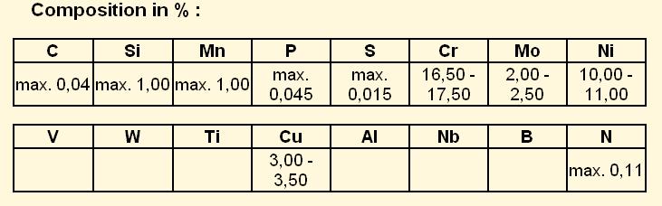

Material number 1.4578     -  EN 10088   X3CrNiCuMo17-11-3-2
发表于 2009-6-9 12:26:38 | 显示全部楼层 来自: LAN
1.4578(316Cu)
) ~2 J. `! b9 N4 T4 HFSAB(fagersta stainless AB公司)等级为R545.11
