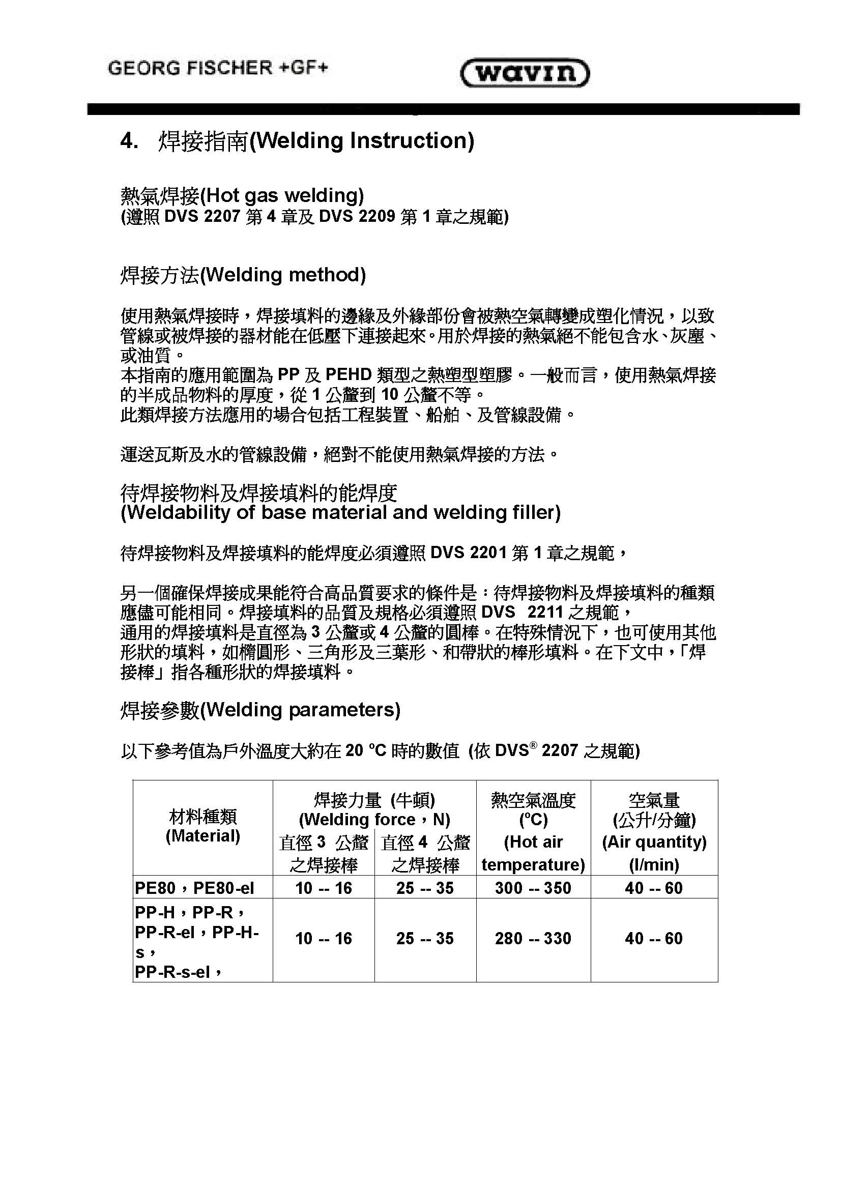

[分享] 聚丙烯PP焊接规范

聚丙烯PP焊接规范/ L  w# |$ \  I0 N; _& p
