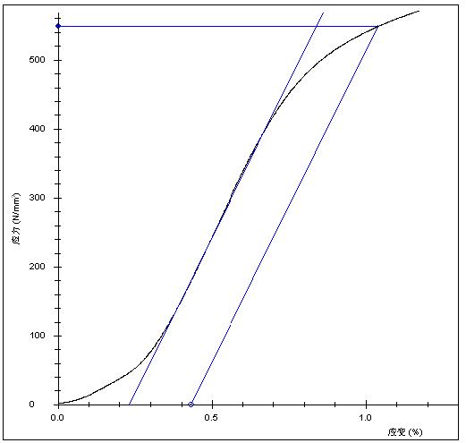

一般铝合金比较“脆”,其塑韧性不怎么好,并且容易压溃,但是在做铝合金抗压强度时感觉其压缩曲线不对(如下图——和拉伸曲线差不多),和普通脆性材料的压缩曲线不一样,这是怎么回事呢?. j! P  L6 D; G/ d1 J' l$ E( l

呵呵,铝合金的塑形比较好。9 m# v: H6 T9 `5 ^3 ]
楼主说的应该是高硅铝合金,那就比较脆。
发表于 2009-6-30 10:44:33 | 显示全部楼层 来自: 中国河南洛阳
变形铝合金的塑性通常都不错的
