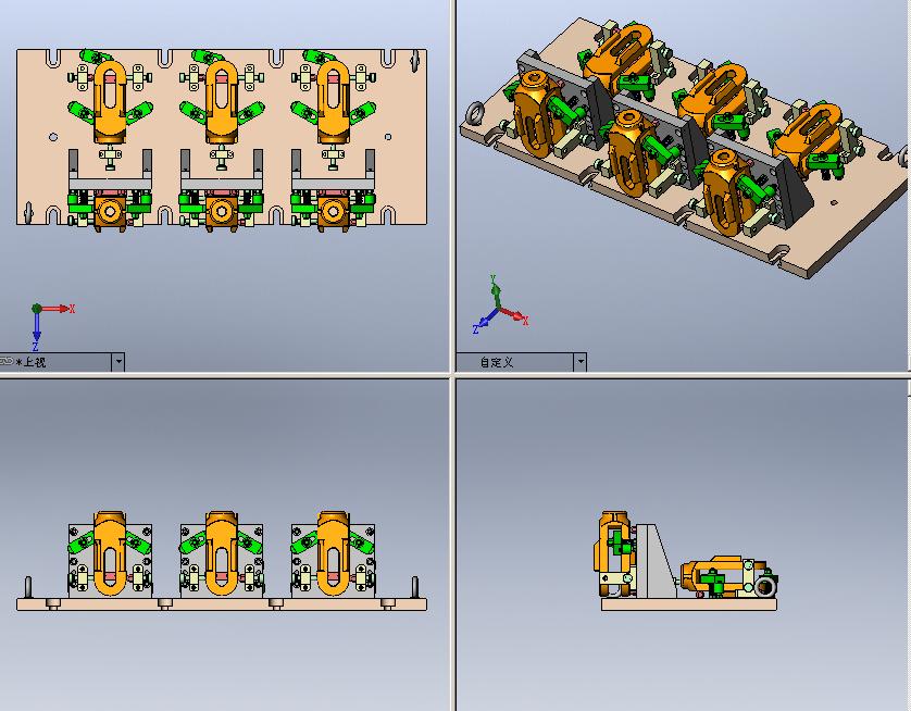

各位大侠,我在用sw2007把三维图另存为JPG格式后发现图片很模糊(见附件)( f% I+ w$ p! l0 v1 o7 \$ M2 o3 P1 J
请问有什么好方法可以把图片做的更清晰更和谐一些?先谢了

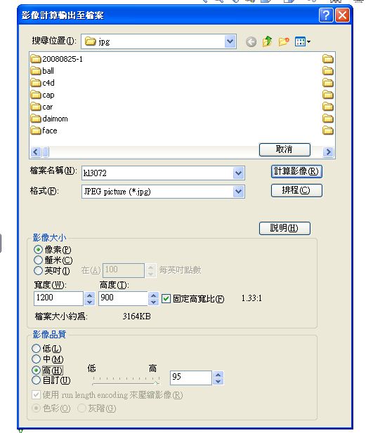

直接另存为好像不能改分辨率,只有用渲染功能了,选“渲染到文件”然后再改分辨率
发表于 2009-6-8 16:51:01 | 显示全部楼层 来自: 中国广东惠州
原帖由 非洲蝙蝠侠 于 2009-6-8 15:53 发表 http://www.3dportal.cn/discuz/images/common/back.gif
1 ]* U- G: X7 R2 U直接另存为好像不能改分辨率,只有用渲染功能了,选“渲染到文件”然后再改分辨率
; K) E& I8 z3 q樓上正解如圖處修改解析度
3 i" _  r1 M6 B: d9 ~: @5 x/ J* z cc1.jpg

哦,我的是渲染到文件。。。不是三楼大事的那个对话框

我的一开始也不是,但是把格式改为JPEG格式,就变成大师那样的了。
