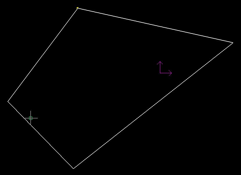

发表于 2009-6-8 15:18:18 | 显示全部楼层 |阅读模式 来自: 中国江苏无锡
图形没有封闭时,如何寻找出不封闭的位置?7 g' y4 v5 X2 A6 d0 |6 v
CAXA2007   电子图板2 P3 V3 p" @& P* b4 i

发表于 2009-6-8 16:23:22 | 显示全部楼层 来自: 中国山东济南
用工具--查询周长,如有断点,则不连续。如果是打剖面线,不好立刻知道,如果线条简单可逐个延伸实验;如果是多意线,那就很麻烦,因为这种线不可编辑其重线断线很多,要么用类似样条线重新拟合,如果懒得拟合,可用曲线段屏蔽掉它
发表于 2009-6-8 16:27:10 | 显示全部楼层 来自: 中国云南楚雄彝族自治州
原帖由 hdw181 于 2009-6-8 15:18 发表 http://www.3dportal.cn/discuz/images/common/back.gif
" [7 a( w$ b/ @* f图形没有封闭时,如何寻找出不封闭的位置?
  Y; C* t( e  V1 `- W2 NCAXA2007   电子图板
& g  G6 a' i1 D( ^* }: t! `( V
利用面积工具条,可以找到,但只能一处一处的找:
& t+ c1 V- k9 Q8 f$ U! s8 D$ z+ w  ^如第二图的黄方点处,是我人为切开的,当有两处以上时,也只是显示一处,然后再利用面积来找下一处。0 k, I3 o( T& K! @" s. V
1 \  m! [2 S, @( e1 P: h
[ 本帖最后由 misliu 于 2009-6-8 16:29 编辑 ]

 楼主| 发表于 2009-6-8 20:51:35 | 显示全部楼层 来自: 中国江苏无锡
回复 5# misliu 的帖子
刚试了,对于图形简单的可以找到不封闭点,但是复杂的图形就找不到了!!!
