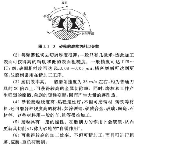

加工机床的刀具振动问题、刀具的磨损量,是没有办法解决的。4 ^5 m9 A* r0 D. _# \: ?
6 ~( w. g; W1 I. e' M磨床没有上述问题,另外砂轮的颗粒小,使得工件表面光洁度高,在控制磨削量方面控制的比较好。

主要是磨床的砂轮架刚性好,有微进给装置。这是车床无法比的。

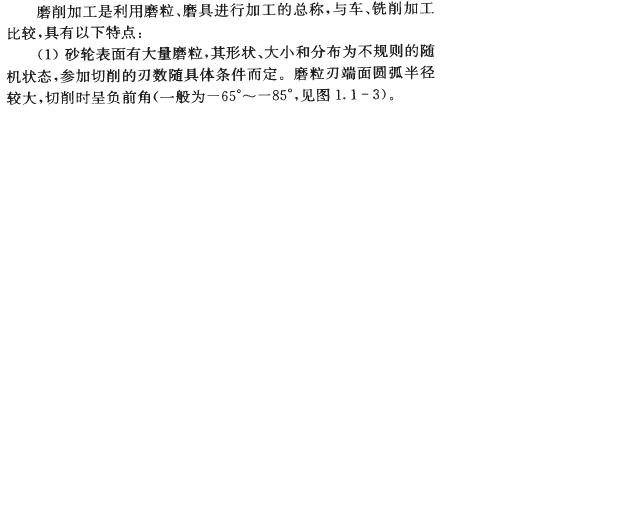

切削原理的差异,造成不同种类的机床的加工精度等级也不同。

磨削一般是普通加工中精度最高的,如果磨床本身的精度不提高,又怎么能够保证工件的精度呢?3 R: v# [$ s9 t' m0 [0 Z1 c' q/ {
磨床精度的保证主要有以下几方面:! e) r% S/ y3 b, ?3 e
1。砂轮主轴的精度要高。国外由于有高精度轴承,一般采用角接触轴承支承主轴。国内早期轴承精度达不到,多采用短三瓦动压轴承,现在也开始采用角接触轴承支承。9 b4 s# @# x3 B  j9 W3 J/ Q8 t: e1 Q
2。导轨采用静压支承(条件好时),避免爬行。# S2 b. \1 i: o5 c% |
3。进给机构采用微进给机构,有效防止微量进给时产生的爬行想象等。
