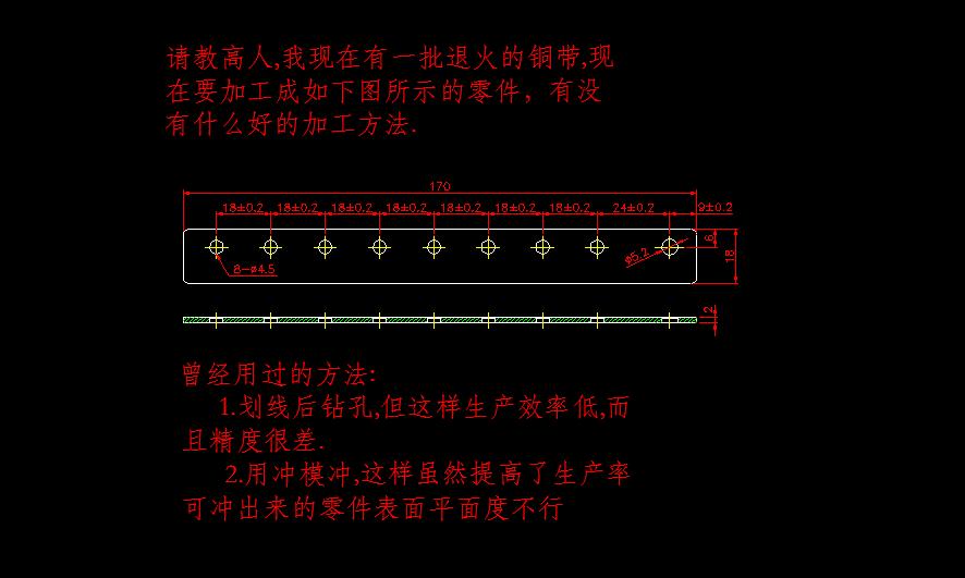

现有铜带,加工变形严重
. ?8 h5 e. p; T" v9 H+ W请高人指点

做个钻模,不就行了
发表于 2009-6-9 11:48:56 | 显示全部楼层 来自: 中国上海
1、可以采用钻模或加工中心进行加工。
- I- Z' u& k% p$ [5 \2、用冲模加工后整形应该能达到要求。

回复 3# 520kevin 的帖子
钻模的效率不高
! k( A' C7 V( N+ v1 k2 C9 Z2 m! g' j
, p% v4 G" v; W. M( I; P现在有好几百了

回复 4# ad50154146 的帖子
表面装的是二极管0 g6 Y/ E# E5 `* T* E1 r9 E0 Y
* B; b4 |) B% r8 m
电子产品对平面度有很严格的要求# m4 h! v5 u1 i; m; B
( H0 H- e* {: c" ?7 U否则散热,导电不好,
发表于 2009-6-9 16:29:57 | 显示全部楼层 来自: 中国浙江宁波
可以用精密冲模,要带压板的
发表于 2009-6-10 10:08:19 | 显示全部楼层 来自: 中国山东济宁
用钻模恐怕精度保证不了,最好还是冲床冲完后整形
发表于 2009-6-17 16:21:28 | 显示全部楼层 来自: 中国浙江宁波
先把除了孔外的面积压住,再冲压
发表于 2009-6-19 12:26:55 | 显示全部楼层 来自: 中国浙江温州
这样的精度和小孔也只有用冲床来加工的
发表于 2009-6-30 13:52:08 | 显示全部楼层 来自: 中国江苏泰州
用挤压的方式也许好些呀!
发表于 2009-6-30 14:06:48 | 显示全部楼层 来自: 中国江苏常州
用钻模慢啊?
2 r$ ^5 @: X1 ]; h10块一起钻啊
发表于 2009-6-30 20:36:12 | 显示全部楼层 来自: 中国河北石家庄
经常生产、批量较大时应该采用精密冲压,然后整形处理的工艺,模具费用应该不菲,少量生产时(好几百也不算批量)机加工方式较为经济,作夹具几块板一起压住,用钻模、用小型加工中心均可。个人意见,谨供参考。
发表于 2009-7-1 17:38:19 | 显示全部楼层 来自: 中国安徽滁州
要想保证精度与平整,最好使用线切割加工,可以40块板一起加工,不过费用较高,效率比冲压要低。
发表于 2009-7-7 18:34:46 | 显示全部楼层 来自: 中国浙江宁波
采用精冲工艺应该没有问题
发表于 2009-7-9 09:56:08 | 显示全部楼层 来自: 中国上海
7楼等同志提出精冲是最为可行的方法,你可能不是很了解,不会有变形发生。缺点是费用高。
9 g: I$ k" i1 Z/ u2 O1 j  r# d) E( n还有个折中的方法,如果要求不是很高,可以冲好后整平。

# l' F! L' b9 m3 }16楼的高人能不能把精密冲模的示意图发一个给小弟,先行谢过了
发表于 2009-7-10 16:05:55 | 显示全部楼层 来自: 中国浙江温州
采用级进模冲床加工,同时模具上要带压料板
