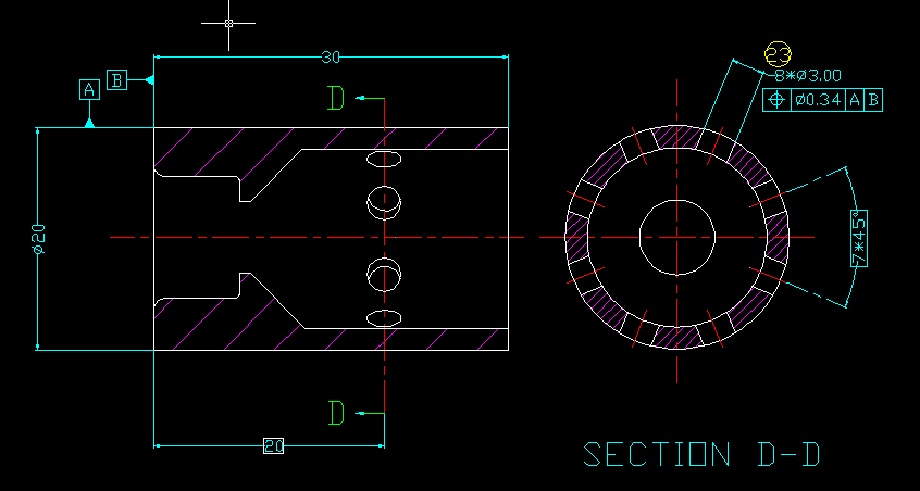

RT主要测这8孔的位置度度,用三坐标测的时候测第一个孔的时候比较简单,B基准Z规0,A基准XY规0,然后输入距离就可以了。但是测第二个孔的时候呢?除了AB基准外,45度如何加进去?

基准A标注位置不正确,应该标注在φ20尺寸的箭头端,而不是在目前位置!
' F% z" T* t6 w7 ?一般三坐标测量软件可以直接设定好坐标平面,然后测量8孔位置直接读出位置度!

用手动分度头或电动分度头,水平装夹,找正后可测量。

好像不对,为何不测量输出各孔中心线相对轴心的偏心+Z坐标+角度?位置度与45度有关?

首先,左图中少了二根饭桶线
( v9 m" _$ p( z  D0 U+ d) T
6 O1 {$ R' _: w( k4 M八孔全测完,做最佳拟合后再评定位置度

拜托各位现在是在讲位置度,不是在讲画图和标注,这图是我用完整的图删掉一大部分,剩写几个关键性的东西,所以比较不严谨。敬请各位见谅!

应该是两部分:4 C: `$ l4 G1 y! }/ B. O$ a# c( l
1.首先确定8×φ3孔的位置,也就是所谓你要测量的要素。# e4 R. ]6 v8 B
2.在这个位置上均布8个孔。

这个位置度主要有一下要求,8个孔径向是否均匀分布,轴向到B基准的距离是否相同。
, ^) r4 O7 C/ [其实* l+ F9 n( u2 ?. @% p
我一般这么做:设定好A、B基准以后先测量第1个孔做为角度方向的起始点,第一个孔主要用来评价此孔到平面B的距离偏差来评价此孔的位置度,用基准B和孔1作为基准评价其它孔的位置度。

, S# b8 ?- ?+ T' T' g/ u, q, m( E6 c我一般这么做:设定好A、B基准以后先测量第1个孔做为角度方向的起始点(所以这里只需要一个距离值,而得出位置度),第一个孔主要用来评价此孔到平面B的距离偏差来评价此孔的位置度,用基准B和孔1作为基准评价其它孔的位置度(这里应该是测其他孔与第1孔的同轴度,问题关键是其他孔与第1孔的同轴度是否需要加上第1孔本身的位置度才算是其他孔的真实位置度)。

个人认为,这个空间的孔系,应该有三个位置度的基准来控制。
. s* g# D+ P! m& m" t# e# C  t坐标系的原点,应该设置在B基准端面的圆的圆心上。分成三个方面来测量或计算。
+ E5 C! B8 k$ i9 a% L; W1,端面基准,测量每个孔到这个端面的距离,任选一个为计算的零位,其它的以它为参照,求出长度的值。! t! S/ a) U$ P+ O9 r* R$ X
2,外圆为基准时,可以认为是每个孔与这个外圆的垂直度,测量后启示录下来,注意每个孔的每个值是一一
( ]. N7 m, P; V( k7 Z# ^6 J; L对应的;  m+ z6 ?" o3 b3 ?0 a% ^) T% v" b3 U
3,个人认为还要加上一个和45度相关的参照基准,选1中设定的那个零位孔为零度的起点,其它的每个孔,测量其圆心的坐标值(在离轴线等距的位置上),计算其与理论弧长的差值;
6 R+ Q" d& X5 B! k0 u- _8 b$ a将1,2,3所得的数值,按空间的勾股定理,分别计算每个孔偏离其理想位置的距离,取所得数值中最大的一个,再乘以2,就是我们要求的位置度了。

. B  J  m" d  Y- V, {( k首先还是图的问题,工程的东东,讲的就是规范,图不规范需要引起注意。: F4 l9 g$ _" W5 n  k+ ], b
+ Y8 e. ?) u' ^% t5 q# P; Y
这个东东的测量,A和B基准是明确的,关键是周向的定位,这是测量的难点# }- h" x. y2 K4 {
* |( a6 r' F+ U" e) `其实,这是一个同组孔系的问题,也就是说周向的定位,要靠8孔实测数据,通过最佳拟合方法后进行定位,在三坐标测就是重建平面坐标系,然后在这基础上进行位置度的评定。& f5 j  d* M8 u
$ x& b2 L# a" D. X' ~" `1 F如果用检具,那就更简单了,A基准先定位,但须用可调径的定位,然后在A方向上靠上B。然后将八个孔的测量棒都插入才能认为通过。

不知道楼主用的三坐标是不是只三坐标机,那个45度可以通过那8个孔的实际测量坐标通过换算得出,由直角坐标换算成极坐标。
