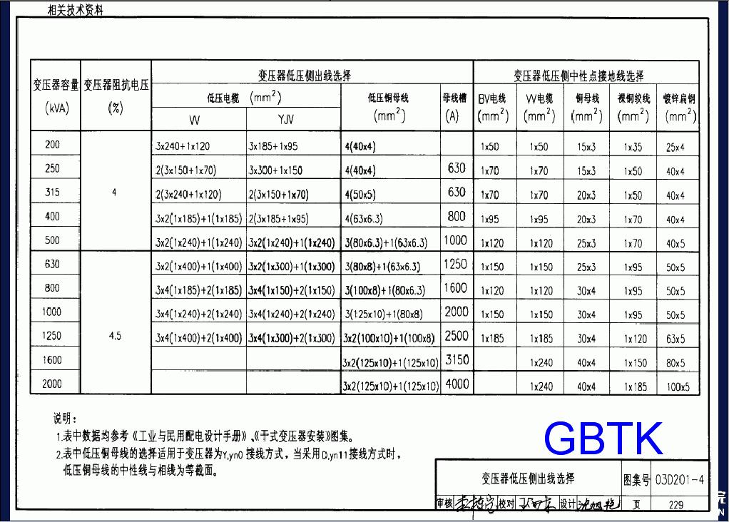

, L- A" z4 V0 w2 p9 G03D201-4 10kV及以下变压器室布置及变配电所常用设备构件安装1 W) K3 ?- x( d$ r2 h( y0 h
中最后一页的变压器中性点接地线选择是如何计算出来,有高手帮忙解释下吧,小弟不胜感激。

中性点能引出,说明你是Y接的变压器,引出的电流,你按变压器相电流除以1.732,也就是除以3的平方根,按得出的电流去导线,或者说,你按变压器中性点引出线相同的截面取线也可以

正常三相负荷平衡下  中性点电流为零的  在发生不对称故障后中性点会有电压电流  这是中性点电流量根据负荷不平衡度来确定

主变中性点接地导线截面的选择原则铜芯线不小于16mm2,铝芯不小于35mm2,再根据主变大小和作用来选择,一般约为相线的1/3左右。 1# superman007383

中性点接地有直接接地,经避雷器接地,经接地刀闸接地等,接地线规格参考相关规程.
' T! g1 T1 E$ w8 \" l直接接地与系统负荷不平衡度有关
