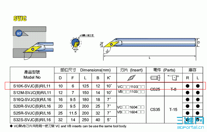

车床镗φ10的孔,关键是孔的底面要扫平,机夹刀片如何选?

现在市面上的机夹刀片能镗直径10mm的孔,就是底面扫平时刀杆和孔发生干涉

用最小镗孔直径为6mm的机夹刀片扫平,是否可行?

孔深5mm,请多指教!
发表于 2009-6-15 10:32:49 | 显示全部楼层 来自: 中国台湾
中心钻+钻头+铣刀,之后用S10K-SVJCR11修整底平面…….. 4 _; f6 m; @' ?) Q  @
或是用快钻…….可以钻成平面……..如附件 1 W* c& L4 s. n1 D
6 S! p- ]* }1 L0 ?, N& ~我的作法…….. 4.0中心钻下到5.2 (可留中心孔时) 就使用S10K-SVJCR11跑G72…..分层挖槽……….

 楼主| 发表于 2009-6-15 10:46:28 | 显示全部楼层 来自: 中国陕西西安
S10K-SVJCR11是镗刀还是铣刀?附件好像是鎕刀杆?如是,刀杆太粗,扫不到中心
发表于 2009-6-15 11:01:38 | 显示全部楼层 来自: 中国台湾
附件是钻搪刀…….
0 A- r6 B7 u5 t. V; Y钻到底部就是直角平面……….也可以车削。" |8 H- K' O, _$ d0 U
0 y; I  \6 Q( G3 a! P9 Z, B) kSVJC如附图…..( w, i0 J! F' J& y  [1 U
" ~* Y+ V8 n$ F

发表于 2009-6-15 11:44:31 | 显示全部楼层 来自: 中国台湾
如果刀具底部干涉到一点点………
9 U& S. b- \1 j( c# i' }就把他磨掉……闪过就好………./ h: w! }" o  I8 g; g' f2 o
5 i- ~% [; i( h5 m" y
我之前用这类的刀具加工过直径6*5.5深的孔…….
4 J! i1 k" Z1 K4 X, F. ^# \) Q可以扫平面的就只这支而已…….
8 C; B- b, \7 R% x% g9 [其它都不太行…….
% v' A9 p" a" V9 V
6 ?" z' d! F3 x% L2 c+ x1 s0 Z也有8柄的….. 最小加工径10MM
+ h" a# r+ p" T( r' `3 D$ c4 XS08K – SVJCR08
+ ^: Q) u8 E' v1 c2 i可是刀片用的是VC08规格…….
