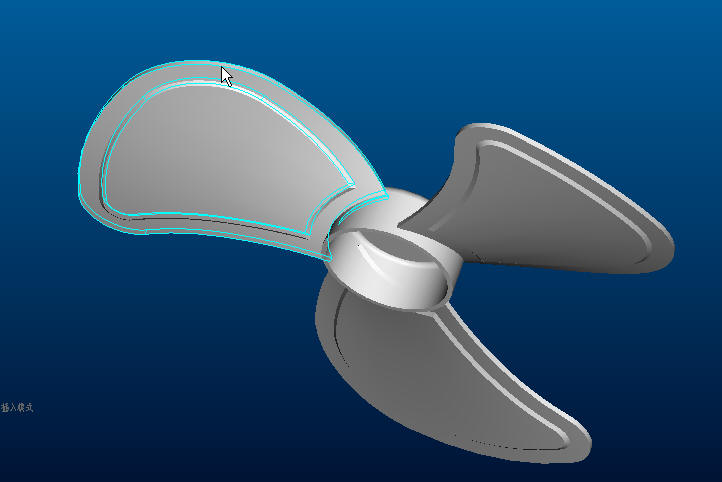

如图(黑线圈出来的地方)
4 j: R2 c/ x7 a6 F/ k' w旋转体和叶片合并后会出现一个缺口" i9 u: A0 a9 m9 U% y( D: e* `: v
我想保留它,有什么方法??

发表于 2009-6-10 18:42:06 | 显示全部楼层 来自: 中国山东青岛
不行,使用两个面组求交线,用交线裁剪叶片,但不能象楼主说的那样合并,一合并就会出缺口

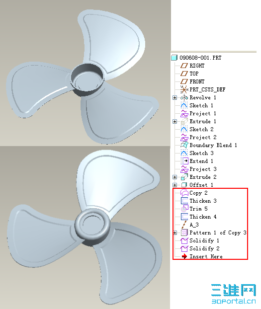

发表于 2009-6-12 09:32:35 | 显示全部楼层 来自: 中国广东广州
先加厚再阵列
