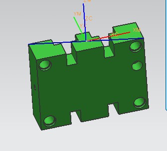

ug的等高加工怎么样让刀路完整加工完一个面  再加工另一个面?。而不是这个面走一刀 那个面走一刀  再返回第一个面再走一刀!
发表于 2009-6-8 20:59:35 | 显示全部楼层 来自: 中国山东济南
在切削参数中设置使用深度优先,别用层优先,就可以了,我上不了图,只能给你说说了

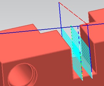

深度优先也不行啊 1.jpg 2.jpg 3.jpg 还是两个面一块加工! QianPI_2.rar (125.69 KB, 下载次数: 43)
 楼主| 发表于 2009-6-15 16:06:38 | 显示全部楼层 来自: 中国山东威海
  我上传了 文档  大家看看是怎么回事   是6.0版本的!
发表于 2009-6-15 16:30:24 | 显示全部楼层 来自: 中国上海
在空档处建一个毛坯,还有你的空挡处是不是太小
发表于 2009-6-15 16:36:51 | 显示全部楼层 来自: 中国上海
我是4.0 的看不了,你用型面铣的ZLEVEL_PROFILE_STEEP加工应该可以的,要用深度优先混合铣

, U5 Q! p) O. s8 X* F9 }空档28.0  我用16R0.8的刀等高开粗。

  用16R0.8的刀就不行呢!!
发表于 2009-6-15 16:44:14 | 显示全部楼层 来自: 中国上海
16X2=32比档小

发表于 2009-6-16 11:45:31 | 显示全部楼层 来自: 中国广东深圳
一个是把刀设置小点,还有就是在两口处任意做个面,加工选择三个面就可以一层层等高锣下去了

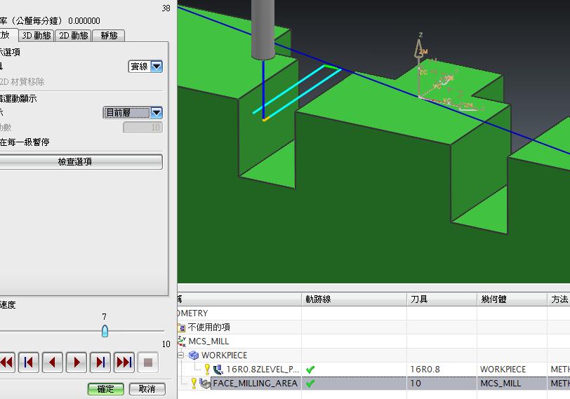

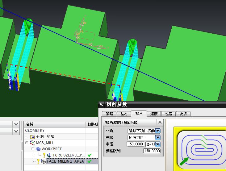

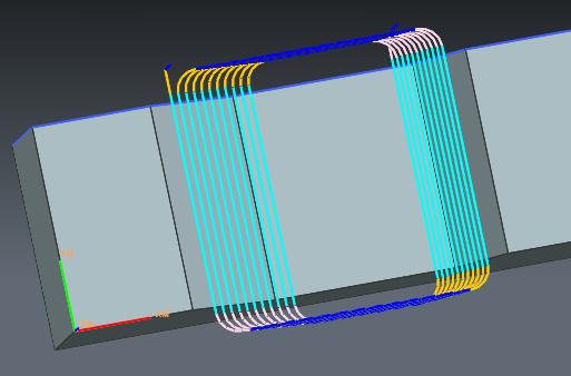

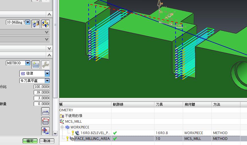

懒的做辅助.用表面铣骗的.这样维持顺铣行不行 .....UG做这个有点浪费说! |) O) i0 }- `3 N$ g7 t) D
不想做辅助用2D刀路我只会这样.贴图给你看.只适用现有图形和刀具

发表于 2009-6-16 18:26:49 | 显示全部楼层 来自: 中国台湾
转角还可优化一下......真的是乱搞

   谢谢 你真热情,这个方法很好啊! 但是如果是个带斜度的面这样做还行吗?
发表于 2009-6-16 23:08:50 | 显示全部楼层 来自: 中国台湾
回复 22# gao820122 的帖子
说了只适合现有图形 有斜度就不会用2d刀路做了
" _1 V, a5 i8 M) @4 b/ h2 `建议还是用正统的方式做.那个只是不做辅助临时用而已

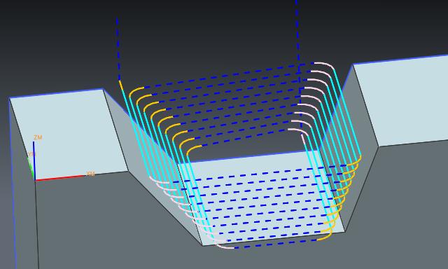

我刚学ug几天.再试试练一下.斜度的用一般等高可以
: W+ S1 l/ x1 I+ ?% R3 F我个人喜欢顺铣.这样行不
: m. N" ]4 k0 A9 C; X" f8 t用一般等高....太远过度用G0....近的话用G1
