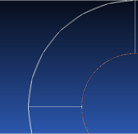

版主帮忙下好吗这问题要怎样解决图上面的圆有菱角怎样才能较快处理掉不知你们有没见过这个问题NC洗出来也会有菱角

应该是显卡问题!不会影响加工!

是显示问题,加工出现棱角是参数有问题,加工公差过大,步长过长所致,和这个无关.

加工时时候圆弧其实也是走直线加工的,只是无限逼近圆弧,肉眼看不出来,设备没问题的话也不影响精度。

跟软件和像素有关系、要是液晶还没有这个效果,不影响加工。

给楼主的建议:3 m* f5 U1 r2 B
1:检查那圆弧是否真的是圆弧。
( T# g" K2 `) r3 k; ^, i/ j8 ?9 J2:如是圆弧请修改刀路的加工精度即可。. Q& s8 [% }! Q5 L1 Q# h" m
3:如不是圆弧而是样条曲线的话可以另外倒同样大小的圆弧替换原来的即可。
astrokylin + 5 应助

显示问题.参数再设小就好了.不过相对有影响.速度会拖慢点.别看起来很明显碍眼就可
+ X: U6 Q4 a9 S  B加工是以cam内外公差去算出来的.除非建构的图形真的是那样.这种情形很少的1 m  H; c! ^  f9 z, U
基本上都是显示问题.像是模拟后的料块看起来也是呈菱形.....0 `. z# d" `/ n9 F* {) `5 D9 `
会怕就升级配备.不然会拖慢

部要斜向進刀,精修的時候改用圓進圓出進退刀.你的圓喜不出真圓是因為你斜向下刀的時候是X-Y-Z同動所以洗不漂亮.

UG里面有设置的,在首选项里面有小平面项,你可以进去把他调到“特别细”选项就OK
