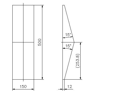

我现在设备有镗床 刨床 平面磨床$ l7 w/ h# b; ?
工件所有表面全加工 表面光洁度要求0.88 a0 g# {$ s, A
请问各位我因如何定位装夹
/ S4 p! s% g' D1 T1 H; h4 f# C工件具体可见 简图
发表于 2009-6-9 08:28:45 | 显示全部楼层 来自: 中国湖北十堰
利用现有设备,采用如下工艺加工,夹紧应无问题:( e6 t1 y5 k. T
1、先刨成四方;% V$ G' i2 I3 U4 M9 G
2、磨出五面,两锥度面不磨;6 B9 y) g6 Y$ E# f5 m
3、粗刨两锥面;
& H, A/ M) r. z5 C: G3 ]4、精镗两锥面。
发表于 2009-6-9 13:57:51 | 显示全部楼层 来自: 中国河北廊坊
刨出7个面留磨削余量单面0.3,磨出5面,上斜面工装磨2斜面.

发表于 2009-6-10 11:51:53 | 显示全部楼层 来自: 中国江苏常州
也不知道你的这个是什么用的/ B& r( i- ^! t  d$ E8 Y
就不能设计两个孔?" M1 j4 W& u9 a# A* m
有定位孔就好多了。

 楼主| 发表于 2009-6-10 18:42:43 | 显示全部楼层 来自: 中国广东
我现在实际加工是在两侧面 加了两螺纹孔  在连接辅助工艺凸台
