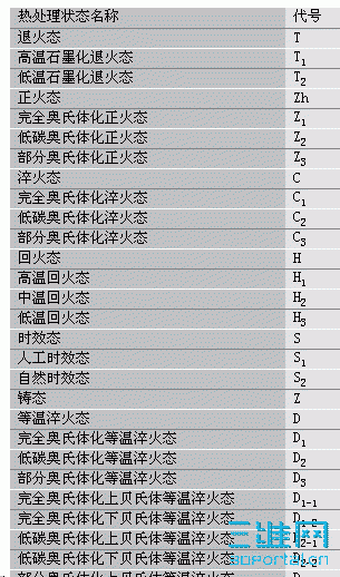

有谁知道热处理状态中的S表示什么

热处理状态中的S表示:时效5 d. x& B+ D$ Y
见附件图。

请问锻件的热处理状态是否可以用S来表示????
发表于 2009-6-9 16:30:45 | 显示全部楼层 来自: 中国四川成都
主要的热处理方式有:退火、淬火、时效,并分别用T、C、S表示
