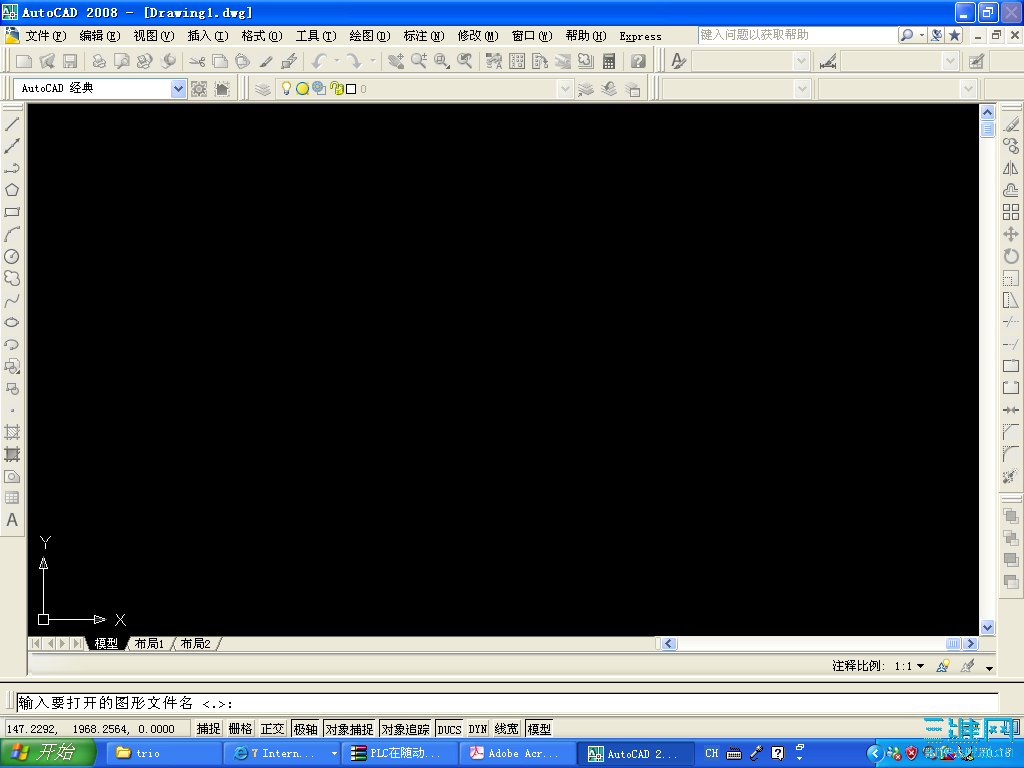

我的CAD2008开始用时没问题,最近出现这样的情况:打开文件时原来会弹出窗口,可以从窗口里选择文件,现在不行了,只在命令窗中显示:"输入要打开的图形文件名称<.>:"# N( |3 f! E5 M. Y

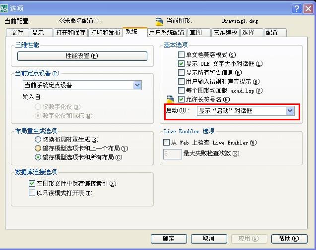

楼主打开CAD2008后,点工具(菜单)→选项,在系统标签下的下拉列表框中选择"显示启动对话框"就可以了。

设置下系统变量filedia.
wang2003 + 3 应助
发表于 2009-6-9 11:45:53 | 显示全部楼层 来自: 中国江苏苏州
filedia 值为1

还是3楼的方法管用,在对话框中设置好像没有什么用

feiledia设为1后恢复正常,万分感激,要不还得花时间重装.
