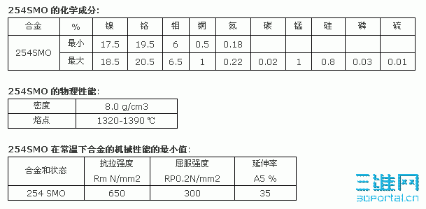

254SMO此合金具有以下特性:
" x" \" \) P8 q! ^; w( Q高的钼含量以及高铬和氮含量使254SMO具有极优良的耐点腐蚀和耐缝隙腐蚀的性能。铜的添加改善了在某些酸中的耐腐蚀性。此外,由于它的较高的镍含量和高的铬、钼含量,使254SMO具有很好的抗应力腐蚀破裂的性能。
( V+ |' [; ]; M- q& f! z; d& Z" k大量的现场实验和广泛的使用经验表明,甚至在略高的温度下,254SMO在海水中也具有很高的耐缝隙腐蚀的性能,只有很少种类的不锈钢具有这种性能。 * Y+ X- x% j$ f8 k$ O+ T
254SMO在诸如纸业漂白生产所需的酸性溶液和氧化性卤化物溶液中的耐腐蚀能力可与耐腐蚀力最强的镍基合金和钛合金相比美。
) g: f, P+ T: t% J: g& J% C由于254SMO具有较高的含氮量,因此其机械强度比其他种类的奥氏体不锈钢要高。此外,254SMO还具有很高的延展性和冲击强度以及良好的可焊接性。 8 \8 ]$ g) G/ _7 |) `( h
254SMO的高含钼量能使其在退火时有较高的氧化速度,从而在酸洗后具有比普通不锈钢更粗糙的表面。但这对该钢的抗腐蚀性没有不利的影响。 . D( f/ D5 t3 ~; p& o/ e! O
254SMO 的金相结构:   R7 S. f2 S. O/ ?
254SMO为面心立方晶格结构。为了获得奥氏体组织结构,254SMO一般是在1150-1200摄氏度的温度下退火的。在某些情况下,材料中心可能有金属中间相(χ相和α相)的痕迹。但在一般情况下,它们对冲击强度和抗腐蚀能力都没有不良影响。当放置在600-1000摄氏度的范围内时,这些相可能在晶粒边界上析出。
: e8 ]* f1 {  W- w1 w- B1 E
6 X+ C0 |9 ^' M5 Y8 g3 N# G& g. k1 V254SMO 的耐腐蚀性:
2 A* q. p  y) z" E# L; ^# w4 N+ f254SMO的含碳量很低,这意味着因加热而引起碳化物析出的危险性是很小的。该钢即使在600-1000摄氏度下经一小时敏化处理后仍能通过施特劳斯晶间腐蚀试验(Strauss Test ASTMA262规程E)。但是,由于该钢的高合金含量。在上述温度范围内金属中间相有可能在晶粒边界上析出。这些沉淀物不会使该钢在腐蚀性介质中应用时有发生晶间腐蚀的危险。因此可进行焊接而不会发生间晶腐蚀。但是在热的浓硝酸中,这些沉淀物可能在热影响区内引起晶间腐蚀。在含有诸如氯化物,溴化物或碘离子溶液中普通型不锈钢会立即以点腐蚀,缝隙腐蚀或应力腐蚀破裂的形式受到局部腐蚀的侵蚀。然而,在某些情况下,卤化物的存在会加速均匀腐蚀。特别是在无氧化性的酸中有卤化物存在的情况下更是如此。在纯硫酸中,254SMO比316普通型不锈钢具有大得多的抗腐蚀性。但在高浓度时与904L(NO8904)型不锈钢相比,254SMO的抗腐蚀能力则稍弱。在含有氯离子的硫酸中,254SMO具有最大的抗腐蚀力。由于可能会发生局部腐蚀和均匀腐蚀,所以316普通型不锈钢不能用于盐酸中,但是在一般温度下254SMO可以用于稀释的盐酸中。在边界线的以下区域内不必担心发生点腐蚀。但必须设法避免缝隙的存在。在氟硅酸中(H2SiF4)和氢氟酸(HF)中,普通的不锈钢的耐腐蚀范围是很有限的,而254SMO则能在相当宽的浓度和温度的范围内应用。  `1 Z$ M' ]9 e4 x

性能见贴图。
